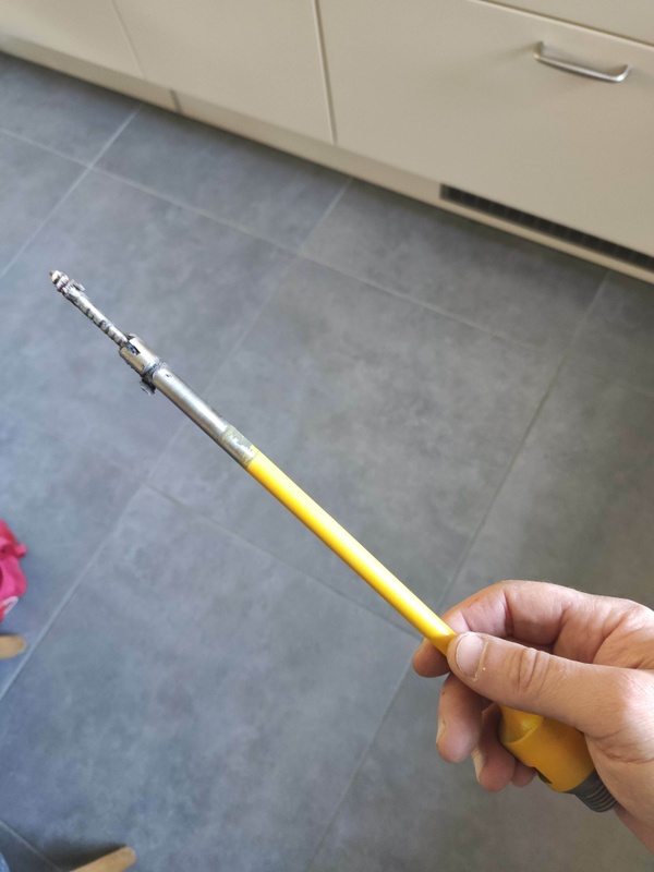

De eerste is eruit! Afbeeldingslocatie: https://tweakers.net/i/sz8dPmEA2LlROAk79F5xTBwl6mY=/x800/filters:strip_icc():strip_exif()/f/image/QvTK0uCNvRFaULBndMlqSr0R.jpg?f=fotoalbum_large
En nummer twee ook!
Inmiddels zit de balustrade nu ook weer vast (met constructiepluggen en RVS schroeven van 12cm M10). Aan de ene kant lijken de oude schroeven in de muur vastgezet te zijn met een soort van teer dat in het gat zat. Bij het boren duurde het even voor je verder komt, doordat de teer warm moet worden en vloeibaar. Als je de boor er dan weer uit trok, zat de schroef nog steeds vast doordat het teer weer hard wordt. Ik denk dat dit de reden was dat ik de schroeven er niet meer uitkreeg..
Uiteindelijk kostte het bijna een half uur per schroef doordat ik iedere keer een klein beetje teer mee kon krijgen bij het eruit halen. Wat een ellende zeg.
