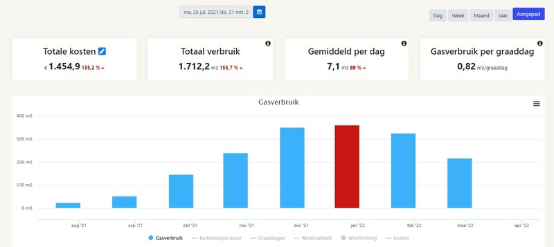

Van eind juli t/m eind maart hebben we zo'n 1700m³ verbruikt, maar dat is wel met een oud beestje van een CV ketel (21 jaar oud).

Obv deze informatie en twee recente huisbezoeken komen twee partijen uit op deze offertes voor levering en montage.
