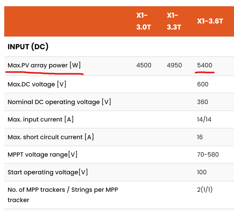

Naar aanleiding van mijn post 4345Wp op wasmachinegroep middels PV-verdeler besloten om 4345wp op een Solax 3.6 te laten plaatsen.
Nu viel mij het volgende op. Op de website van solax staat bij de specs het volgende:
Afbeeldingslocatie: https://tweakers.net/i/PUyTSs-eMD2oDNP8w0yXXmfXQmE=/800x/filters:strip_exif()/f/image/nDBYAdY9hUaxg6qBfCEC0cXe.png?f=fotoalbum_large
bron: http://nl.solaxpower.com/x1-boost/

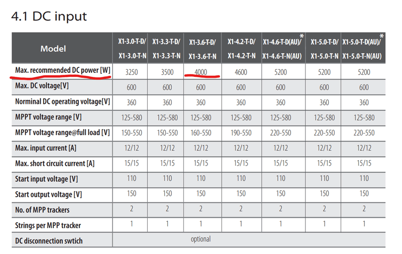

Maar in de handleiding staat het volgende:
Afbeeldingslocatie: https://tweakers.net/i/tOnKnoBTggZoMpybxEko712tIR4=/800x/filters:strip_exif()/f/image/gNWCcP3UgfAepDkHzKOjHJb1.png?f=fotoalbum_large
bron: https://www.solaxpower.co...-Boost-Install-Manual.pdf
Vanwaar dit verschil? Is 4345wp niet teveel voor deze omvormer?
