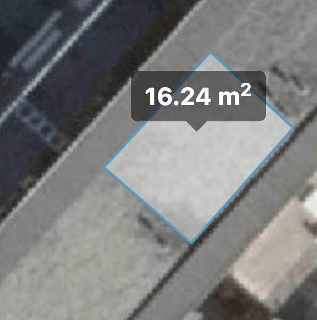

Welke dakmaat zie je op de luchtfoto:
https://app.pdok.nl/viewer/
Achtergrondkaart - luchtfoto - luchtfoto winter
Dan heb je 8cm resolutie.

FireAge schreef op woensdag 30 maart 2022 @ 21:39:
Heb je veel zachte schaduw op het dak (bomen etc), want op de foto zie ik zo 1-2-3 geen reden voor micro-omvormers of optimizers.
Thanks, mooie site.
Het is alsnog een beetje priegelen met dat lijntje en ik moet schatten waar de grens zit. Maar ik denk dat 4,5m x 3,6m redelijk klopt.

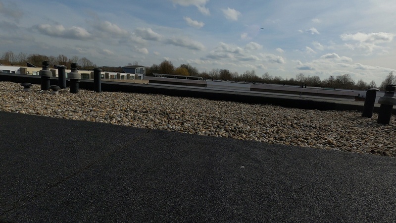

Foto met gopro op een stok genomen.

Weinig schaduw. Wel bomen, maar aan de westkant. Net iets hoger dan het huis. Denk niet dat die heel veel schaduw geven op de panelen, behalve laat in de middag/avondzon
