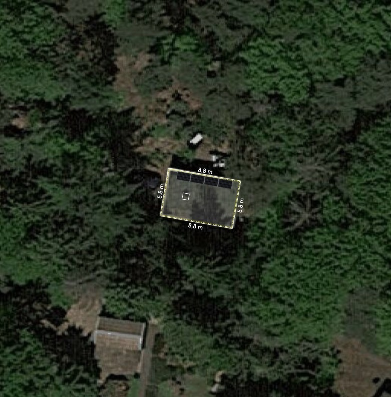

Zonnepanelen op een plek met veel schaduw. In hoeverre is dit een slecht of toch nog rendabel idee? Ik lees dat een paneel dat altijd in de schaduw ligt, alsnog 50 procent van de jaaropbrengst kan geven. Bomen geven een minder 'harde' schaduw, dan is het wellicht al hoger dan 50 procent. Plus het dak ligt niet permanent in de schaduw. Zou 75 procent dan realistisch zijn?
De details:
Foto's
Afbeeldingslocatie: https://tweakers.net/i/4m5RvDZ29tRrK4JKB31-wzyRQM4=/full-fit-in/4920x3264/filters:max_bytes(3145728):no_upscale():strip_icc():fill(white):strip_exif()/f/image/jqJfOuComxEQD3d1qQujdk4f.jpg?f=user_large
Ligging in Sunny Design
Afbeeldingslocatie: https://tweakers.net/i/6EB4qHyIGUMd2EXFPyGyo3WRiWs=/full-fit-in/4000x4000/filters:no_upscale():fill(white):strip_exif()/f/image/ppDkxsco8L7lYrVLUr9jo74q.png?f=user_large
Dak check van Zonatlas
Beschikbare (dak)ruimte
Circa 50 m2 op 3 meter hoogte.
Schaduw
Te veel? Het ligt midden in het bos met talloze hoge bomen.
Jaarverbruik
Nog onbekend. Het heeft een recreatiebestemming dus het is lastig in te schatten hoeveel er verbruikt gaat worden. Er zijn plannen om van het gas af te gaan en een lucht/lucht warmtepomp en doorstroomverwarmer in gebruik te nemen. Wellicht 1000-2000 kWh?
Huidige elektriciteitsaansluiting
3x25A
Budget en doel
Budget is geen probleem. Doel is om een deel van het verbruik te compenseren, zonder dat het extreem onrendabel wordt door de slechte ligging.
Wie gaat het project uitvoeren
Het plan is om alles zelf te doen.
Bijhouden van data
Altijd interessant. Wat de Enphase Envoy-S (ongemeten) biedt lijkt me voldoende.
Reeds verkregen offertes Eerste plannetje
4 zonnepanelen in landscape aan de kant van het dak met de minste schaduw (zie eerste foto). Wie zou er toch gewoon veel meer leggen ondanks de schaduw? Of wie zou er helemaal niets op dit dak leggen?
Type panelen: deze JA Solar Mono 405Wp panelen lijken een goede prijs per Wp te bieden. Behalve dat zie ik niet wat nou belangrijk is om op te letten. Ik lees vooral dat het allemaal niet zoveel uit maakt tegenwoordig. Zit er nog verschil in efficientie in de schaduw?
Omvormers: elk paneel een eigen Enphase IQ7+ om beter met de schaduw om te gaan. De IQ7A lijkt me minder geschikt omdat deze pas bij hogere vermogens aanslaat, wat juist extra nadelig is gezien de schaduw.
Montage: de plat dak systemen lijken allemaal veel op elkaar. Is er nog een merk of type wat er uit springt qua kwaliteit of gemak? Liever portrait of landscape?
Kosten: al met al kom ik dan uit op zo'n €1.425 ex btw. €0,88/Wp. Niet gek denk ik voor een relatief kleine installatie. Mis ik nog posten in deze lijst? In de groepenkast is nog een 16A groep beschikbaar die hier volgens mij gewoon voor gebruikt kan worden.

Kan je niet wat uitdunnen/toppen/kappen ? Ik heb op mijn huis(je) in een bosrijk gebied 2 panelen van 370Wp met een apsystems ds3-l omvormer, die levert al bij 1 Watt maar maar eigenlijk alleen in de zomer bij hoge zon. Zodra deze door de naaldbomen gaat is er geen rendement te behalen.
Je ziet dit ook terug in de grafieken, veel pieken en dalen door de boomtoppen/takken.
Ondanks dat we daar maar beperkt aanwezig zijn, is het zelfs niet genoeg om koelkast/vriezer en andere continue verbruikers quite te spelen over een jaar.
Een 2e probleem is dat bij de hoge zon en bomen er maar weinig wind is die voor koeling zorgt waardoor het rendement dan ook een stuk lager uitvalt als de zon er wel vol op staat.
Ik had de panelen over bij vervanging van de panelen van mijn primaire woning, anders had ik ze nooit geplaatst.
Ik denk dat dat wel wat optimistisch is.
Dit is mijn huisje, de panelen liggen beiden op het stukje zichtbare dak links landscape zuid/west onder elkaar (nog niet op deze foto te zien, er zijn ook na deze foto 6 bomen gekapt om meer zon te hebben)

@DukeBox bedankt voor het delen van je ervaring! Wat is je jaarproductie? Hier gaat de hoofdschakelaar tot nu toe altijd uit dus continu verbruik is er niet.
Misschien zou er van de ergste boom een topje af kunnen. Eigenlijk zou ik eens een time lapse moeten maken van het verloop van de zon en schaduw. Mos is er niet dus dat zou goed nieuws zijn haha.
Heb je bewust voor de DS3-L gekozen of had je die ook over? Hij lijkt vergelijkbaar met de IQ7+ qua minimum vermogen (beide een gebruiksbereik van 16-60V).

Mooie tips en ervaringen. Die DS3-L lijkt inderdaad aantrekkelijk geprijsd. Als ik het inderdaad bij 4 panelen houd dan heeft APS ook nog eens een flink goedkopere optie voor monitoring.
Kappen wordt zeker niet overwogen, net als het massaal grof inkorten van bomen. Daar zou de gemeente gelukkig ook echt geen vergunning voor verlenen. Wat ik nog wel als optie zie is het beperkt snoeien van een specifieke boom die buitenproportioneel veel roet in het eten gooit. Zolang dat snoeien niet schadelijk zou zijn voor de boom.

microcuts schreef op woensdag 30 maart 2022 @ 08:49:
Een paar Microcuts zou dan voldoende moeten zijn :+
Afgelopen jaar ~ 183kWh
Niet héél bewust meer het gemak, minder kabels (dus iets minder neven kosten) maar omgekeerd werk je dus altijd met een even aantal panelen. Persoonlijk vind ik ook zigbee als communicatie erg mooi maar qua specs zijn ze idd vrijwel gelijk.

Ik heb een chalet in de bossen, ik heb een SE1500M geplaatst met 1640 W aan (4 panelen). Het chalet is winterhard, geisoleerd en eigenlijk een volwaardig huis. In mijn geval heb ik een ouderwetse (terug)draaimeter en een stroom tarrief van 50 cent per Kwh.(van het recreatiepark)
Ik heb de gehele dag schaduw, maar "toch" haal ik deze dagen (dakhelling 10graden) ligging zzo tussen de 1,6 en 2 Kwh totaal op een dag. Op dagen dat de zon minder fel is haal ik hogere opbrengsten omdat de schaduw vooral door de stammen van de bomen komen. Is de schaduw minder "hard" of scherp, dan gaat de opbrengst flink omhoog richting 3 Kwh per dag
Door de (terug)draaimeter en een laag standby verbruik(alleen kleine koelvries combi en 4g modem) bouw ik genoeg voorsprong op voor de dagen dat ik er wel ben.
Ik verwarm (minimaal vorst stand) wel met gasflessen CV, als de temperatuur snel omhoog moet in combinatie met een L/L warmtepomp.

Wat is je (verwachte) productie in een jaar? Voor €0,50/kW zou ik het ook wel weten! Ik heb hier gelukkig gewoon een reguliere aansluiting met een vrij te kiezen leverancier. En tot einde zomer nog prima vaste tarieven.
