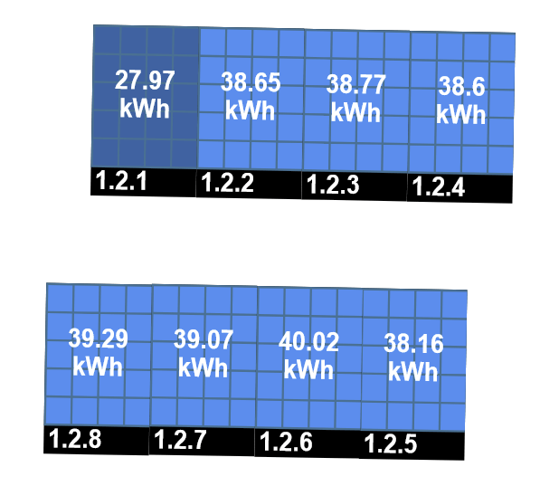

Maart 2022 is een hele slechte maand voor panelen in de schaduw... (Bij helder weer is er minder diffuus licht)
Afbeeldingslocatie: https://tweakers.net/i/_WVPdtVXRSJC557Y5A5jZKvwrWo=/full-fit-in/4000x4000/filters:no_upscale():fill(white):strip_exif()/f/image/PhPPf7pUkI4kzENUnLDjNxsF.png?f=user_large
Kijk hoe goed hij het nog doet.
En dat ligt dus zo: Ronald in "Zonnepanelen plat dak & garage"
