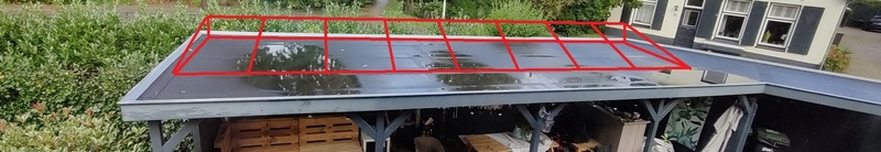

Hallo,
Wil op de korte termijn zelf op een overkapping van 10m breed 8 (3.080 watt) zonnepanelen leggen in portrait richting zuidoost.
Afbeeldingslocatie: https://tweakers.net/i/4NPvmIPTst0ppJnLOGenF9oCbBg=/800x/filters:strip_icc():strip_exif()/f/image/iASdNPuzmou9FASOJTLDze5j.jpg?f=fotoalbum_large
Omdat er een schaduw overheen trekt van links naar rechts moet het icm optimizers. Vanaf de overkapping zal een kabel gelegd/gegraven moeten worden naar de woning. met een totale lengte 12m. Het aansluiten in de meterkast zal door een vakman uitgevoerd worden.
Daarvoor heb ik de volgende producten in gedachte.
Afbeeldingslocatie: https://tweakers.net/i/kWRgZduT4Tw-Cb7NjShdaJaoG5w=/800x/filters:strip_exif()/f/image/LPfPuvMDe1lJmYov4m2a4xwj.png?f=fotoalbum_large
Vragen:
Is de S440 geschikt voor deze opstelling?
Is de 2x4mm2 grondkabel geschikt voor deze opstelling?
De grondkabel bevestigen aan de 2 overgebleven kabels van de zonnepanelen doe ik door MC4 connectors aan de grondkabel te bevestigen in een verdeeldoos?

Nee, je hangt de omvormer in de overkapping en sluit die met de grondkabel aan op je meterkast (AC-traject door de grond dus en niet het DC traject)

Fr33z schreef op dinsdag 29 maart 2022 @ 11:00:
De overkapping lijkt mij te vochtig voor een omvormer.
Wat moet ik leggen als ik wel de omvormer in de meterkast of op zijn minst in het huis wil plaatsen?
  • jeroen3
  • Laatst online: 19:09
Jirure1984 schreef op dinsdag 29 maart 2022 @ 11:07:
De SE omvormer is IP65 -20 tot +60C, die kan daar prima hangen.
Als je daar geen omvormer wilt ophangen kun je kijken of micro's wellicht een oplossing zijn.

@Jirure1984 Werken met SolarEdge begint in SolarEdge designer. Niet in het winkelwagentje van de Outlet. Daarmee wordt de vraag over geschikte optimizers beantwoord.
Verder... optimizers nodig bij schaduw? Dat hangt af van de schaduw...
Ronald in "Mogelijk schaduw enkele panelen, SMA omvormer"
Harde schaduw gaan string omvormers uitstekend mee om.
Verder... Het zou me verbazen als je niet beter af bent met 8 (of 7) van deze vriendjes: https://www.solar-bouwmarkt.nl/490wp-percium.html.

  • Laatst online: 14:31
Toch maar alles aangezet. Eerste positieve. Ben van een actueel vermogen van +.2 naar -1.24 gegaan.
  • Jirure1984
Afbeeldingslocatie: https://tweakers.net/i/g5sX5GEbAMGi9d9sA6bZISqIphs=/x800/filters:strip_icc():strip_exif()/f/image/zfQjwTrkuRPUGLwMBrsdLWmL.jpg?f=fotoalbum_large
  • Ronald
  • Laatst online: 19:03
@Jirure1984 'stuk ongeduld' ;-)
Oogt wat mij betreft goed. Veel zonnestralen vangen nu.
  • snoei
  • Laatst online: 15:44
snoei
kabels... :D
Wel wat minpuntjes voor de manier van aansluiten.
De kabel bovenin je meterkast zit niet vast (en door het missen van de buis is ie ook niet meer dicht verwacht ik).
Die grijze aderhulsjes horen niet op masieve draad bovenop je automaat.
Je werkschakelaar nog even voorzien van wartels voor de in/uitvoer.
  • Tim123
  • Registratie: Mei 2022
  • Laatst online: 18:27
Eigenlijk ook even een stukje tape om de aardlittze van de grondkabel onderin de werkschakelaar.
Waar heb je de werkschakelaar gemonteerd? Zit hij in de meterkast, of naast je omvormer?
Als je de werkschakelaar bedient, zit de groen gele draad van de voeding dan niet heel strak?
