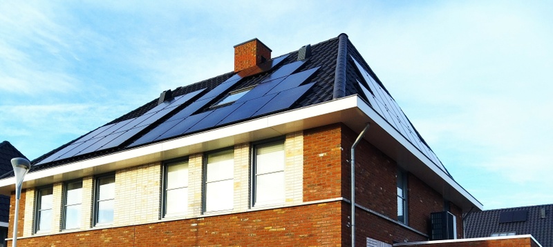

Situatie:
Nieuwbouwhuis - 2 kapper, oplevering: Q2 2023
Standaard worden er 2 zonnepanelen gemonteerd, nu heb ik de optie gekregen om 8 extra panelen + omvormer te laten monteren. Kosten per paneel: € 675,-
Paneel: JA Solar JAM 60S21/65 half Cell Full Black (365 Wp)
Omvormer: Growatt MIC (onbekend welk type precies)
Panelen worden aan de voorkant gemonteerd, dak ligt daar op ZZW, op het oosten zou ik ook nog 10 panelen kwijt kunnen maar die optie krijg ik niet. Daarnaast vraag ik mij ook af of dat ivm het rendement wel zinvol is, ik lees daar wat wisselende dingen over.
Met een warmtepomp heb ik uiteindelijk niet genoeg aan 10 panelen, daarvoor moeten er ook nog panelen op het oosten komen en ik denk zelfs ook nog wel op de garage. Maar dat laatste wil ik zelf gaan doen.
Nu ben ik aan het denken wat wijsheid is. Als ik deze optie niet neem heb ik 2 panelen en een omvormer waar ik niet veel mee kan, of ik moet achteraf exact dezelfde panelen kopen zodat ik maar 1 type paneel op het dak heb liggen en niet 2 types. De standaard omvormer zal wel veel te klein zijn. Maar ik verwacht niet dat ieder bedrijf dit type zonnepanelen levert/monteert.
Daarnaast vraag ik mij af hoe ze achteraf de bekabeling vanaf de zonnepanelen op het dak naar de meterkast ga krijgen, ik weet niet of de standaard omvormer hier een eigen leiding voor gaat krijgen die hiervoor herbruikt kan worden, dat is op de tekening niet duidelijk, er staat gewoon een wandcontactdoos ingetekend. Ik heb op de zolder wel gekozen voor een extra loze leiding, maar liever gebruik ik die daar niet voor. Hoe wordt dit normaal aangepakt?
Heeft iemand hier ervaring mee? Tips? :)
Plaatje ter illustratie, in de wijk staan al 2 dezelfde huizen met 10 panelen, op beide zijdes van het dak.
Afbeeldingslocatie: https://i.imgur.com/4FqtHCu.png

Onze oplevering was februari 2021. Direct de 2 schaampanelen eraf laten halen en op zuid 12 nieuwe en oost 11 nieuwe panelen laten plaatsen. Omvormer met 2 panelen op marktplaats gezet en binnen een dag verkocht.
Dat is de meest voordelige manier. Mijn panelen inclusief installatie was toen €0,75 per WP.
Afbeeldingslocatie: https://tweakers.net/i/HEV0zK9rpFNLEV5t_QIx2vScPwE=/800x/filters:strip_icc():strip_exif()/f/image/hZMSHEPhOSwRePgJE8iQpSG7.jpg?f=fotoalbum_large
