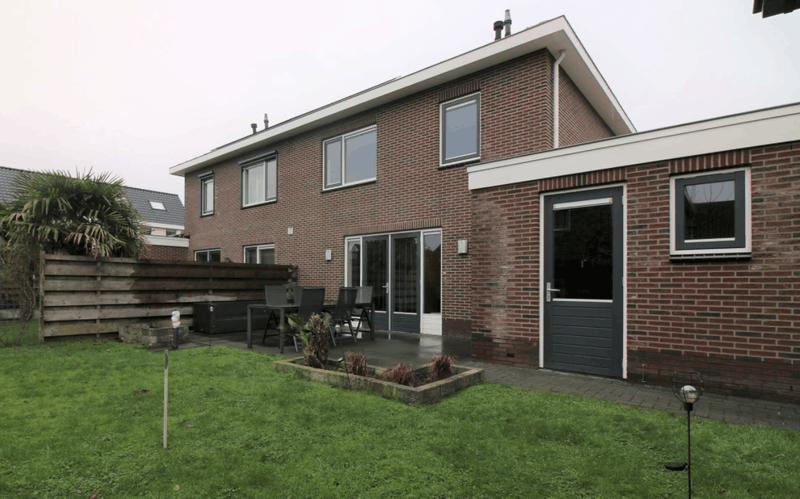

Binnenkort verhuizen we naar een bestaande woning, ook ik wil daar graag zonnepanelen plaatsen.
Ik loop voor jullie advies en mening zoveel mogelijk de op Tweakers gegeven checklist even door ;)
De hellingshoek is volgens 3DBag 31,3%.
1. Foto's
Afbeeldingslocatie: https://tweakers.net/i/BNTJh1giBFCmoyzcD0IhE57lYoM=/full-fit-in/4000x4000/filters:no_upscale():fill(white):strip_exif()/f/image/Fi0JIs8EofpHhjLqUNCFyKze.png?f=user_large
Afbeeldingslocatie: https://tweakers.net/i/sbOvtvVYzGAbPqsrbSRzbNYsY8c=/800x/filters:strip_exif()/f/image/KoA7moHb1EpHdwSkYm419Goh.png?f=fotoalbum_large
2. Beschikbare (dak)ruimte
2 afvoerpijpjes (bestaand) en een SK06 dakraam van Velux (1140x1178mm), verder is het hellend dak + platte dak (garage) vrij.

Geen van beide gebruikt dus je platte dak? Dat is een gemiste kans... Net als je toekomstige buren even vragen of er nog 4 bij kunnen.
Van deze 2 offertes zou ik zonder twijfel voor Zonneplan gaan.
Offerte 1 is een tikje hoog voor het gebodene.
Het zal bij Zonneplan ook om een 5kW omvormer gaan; ik heb dan echt de voorkeur om dat 3-fase uit te voeren. Is gemiddeld de 'veiligere' keuze met oog op drukte op het net. (Vraag het na)
Als het inderdaad de Huawei is dan zou hij ook in de toekomst kunnen werken met Accu; daarmee technisch en op prijs de beste keuze. Ga dat ook even na.
[ Voor 4% gewijzigd door Ronald op 26-03-2022 21:06 ]

Ronald schreef op zaterdag 26 maart 2022 @ 21:05:
Jawel, Zonneplan (offerte 2) maakt gebruik van het platte dak. Van hen heb ik de luchtfoto en daar zie je in oranje kaders het gebruikte dakdeel. Ze leggen er 2 met micro omvormers op het schuine dak en ook 2 met micro omvormers op het platte dak. In totaal 4 op het platte dak. Dit o.a. omdat er nog een dakraam komt in het schuine dak, dat wist offerte 1 niet.
Offerte 1 legt ze alleen op het schuine dak.
Hoe weet je welke omvormer ik nu heb en waarom moet ik om 5kw vragen? En wat betekent '3 fase uitvoeren'? Dame van Zonneplan zei dat als ik nu fase 1 zou hebben ik niet de netbeheerder om ombouw naar 3 fase hoef te vragen, als dat is wat je bedoelt?
Dank voor het meedenken in ieder geval, ik voel me echt een simpele ziel op dit technische forum!

@glider5 dat detail was wat lastig uit het overzicht te halen wat je gaf ;)
Dan zal het geen enkele 5kW omvormer worden, maar iets van een 3,6. Die is gepast op 1 fase.
De panelen op de microomvormers zou ik op een aparte eindgroep willen. Kans dat ze dat doen, maar vraag het na.
Dat maakt het makkelijker om tzt als zich een reden aandient voor 3 fase de stroom beter de spreiden.

4. Jaarverbruik
Nog onbekend. Gezin met 2 kids en nu nog cv ketel. Wel inductie, keukenapparatuur etc.
5. Huidige elektriciteitsaansluiting
De groepenkast zal ivm keukenverbouwing worden uitgebreid, heb er onvoldoende verstand van om in te schatten of dat dan een 3fase kast wordt.
6. Budget en doel
Doel is minimaal mijn energieverbruik gedurende de dag minimaliseren/opwekken. En het snel terug verdienen terwijl ik genoeg leg voor eventueel later een (hybride) warmtepomp of zelfs laadpaal.
7. Wie gaat het project uitvoeren
We laten alles doen.
8. Bijhouden van data
App van leverancier/producent
9. Reeds verkregen offertes
Bongosolar:
14 mono black 370Wp zonnepanelen van het merk AEG
Het totale vermogen van dit systeem is 5180 Wp
Deze panelen hebben een vermogen van 370 Wp.
AEG mono black 370Wp zonnepanelen
- aansluitkabels en MC stekkers
- 20 jaar productgarantie
- 10 jaar garantie op 93.25% van het nominale vermogen
- 25 jaar garantie op 85.85% van het nominale vermogen
- omvormer(s) GoodWe 5K-DT (3-fase)
- op alle omvormers 10 jaar garantie
Totaal vermogen 5180 Wp €4.216,92
Onderbouwsysteem (25 jaar garantie) €681,58
Montage van het systeem €1.210,53
Totaal offerteprijs na aftrek BTW 6.179,02
Dus prijs per Wp = 6179/5180=1,19 euro per WP

Nu ook twee offertes van Coolblue toegevoegd aan mijn vraagstuk. Benieuwd wat jullie hier van vinden. De 11x REC 405AA Pure Black zonnepanelen zijn met een bruto investering van 6088 en 1,36 per WP wel het duurst maar ze geven maar liefst 25 jaar productgarantie, zijn erg mooi en ik heb er geen 14 (zoals bij Zonneplan) of optimizers voor nodig. Coolblue legt alles op het schuine dak en berekend een maximale schaduwval daar van 0,2%. Zonneplan vind ik qua gevoel en prijs het beste alternatief. Maar daar 14 nodig en 'slechts' 12 jaar productgarantie.
  • twain4me
  • Laatst online: 17:59
twain4me
kies gewoon wat.. het is idd wat je zegt duurder en meer garantie (voor zover dat iets waard is) en rec is een erg net paneel.. overegens is 14x 370 en 11x405 niet te vergelijken qua wp en dus opbrengst. zit een slordige 700 wp verschil tussen
  • glider5
  • Registratie: Juli 2020
  • Laatst online: 17-04-2025
twain4me schreef op woensdag 30 maart 2022 @ 16:06:
Dus jij zou gaan voor de laagste kosten per WP om zo zo snel mogelijk terug te verdienen? Het is voor mij een volledig nieuwe wereld 8)7
  • twain4me
twain4me
glider5 schreef op woensdag 30 maart 2022 @ 16:17:
dat zeg ik niet. ik vind rec erg mooie panelen maar 700 wp verschil is nogal wat op jaarbasis. dus ik zou er dan minimaal nog 2 bij plaatsen. (maar ik ben van team daken vol, dus waarschijnlijk nog meer :+ )
[ Voor 7% gewijzigd door twain4me op 30-03-2022 16:21 ]
  • glider5
twain4me schreef op woensdag 30 maart 2022 @ 16:21:
Volgens Coolblue is het dak (ivm nog te plaatsen dakraam) vol, dan zou je naar platte dak garage moeten gaan en dat is volgens Coolblue zonde ivm ligging. Maar Zonneplan legt er in het standaardplan 4 neer, waarvan 2 met optimizer. Wie het weet mag het zeggen. :?
  • reneeke1970
  • Laatst online: 20:54
glider5 schreef op woensdag 30 maart 2022 @ 16:32:
Tijdens het leggen goed opletten en dan die platte daken lekker zelf doen met een micro omvormer, zoveel mogelijk als er op passen.
Dat is stuk goedkoper en het zal je verbazen hoe simpel het is
1 PVoutput . Dongen NB
  • twain4me
twain4me
dan zou ik denk ik voor de rec's gaan op het schuine dak en op de garage idd op micro's zelf leggen. ik heb mijn schuine dak ook zelf gedaan, maar ik snap dat dat niet voor iedereen is, maar een laag plat dak is appeltje eitje.
[ Voor 13% gewijzigd door twain4me op 30-03-2022 17:07 ]
