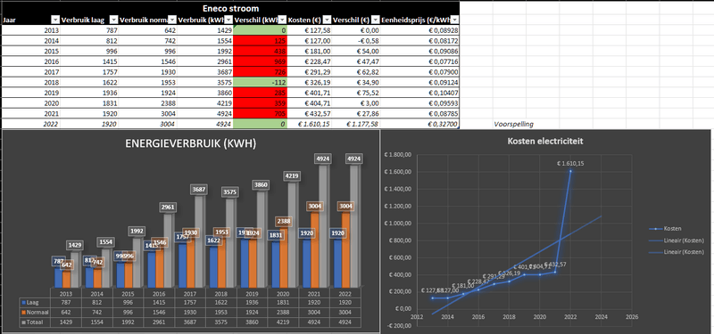

Jaarverbruik
~4900 kWh

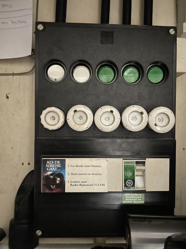

Huidige elektriciteitsaansluiting
1-fase, in de meterkast zijn 3 groepen in gebruik.
(de meest linker groep is een 10-ampere aansluiting naar een ongebruikte aansluiting in de badkamer voor een wasmachine)
