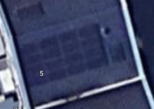

Dat is nog een ander ding, ik wil de dakdoorvoer verplaatsen omdat die vrij ver van de rand zit kan ik daar 4 minder panelen op het het beste deel van mijn dak kwijt. Wel goed om te weten dat die in/outlet van de cv-ketel eventueel bruikbaar zijn voor het aanzuigen van lucht mocht ik er niks aan aanpassen.
Dakdoorvoer zit rechts van de 2 bovenste rijen panelen en boven het losse paneeltje (die lag er al vanuit de bouw) ons dak heeft 1 schuine kant op het zuiden (de reden dat ik dit huis wilde hebben), de buurman heeft de schuine kant op het noorden:
