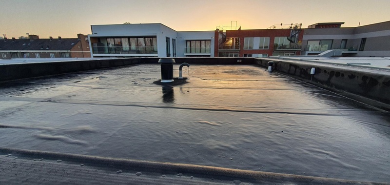

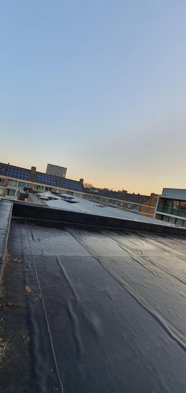

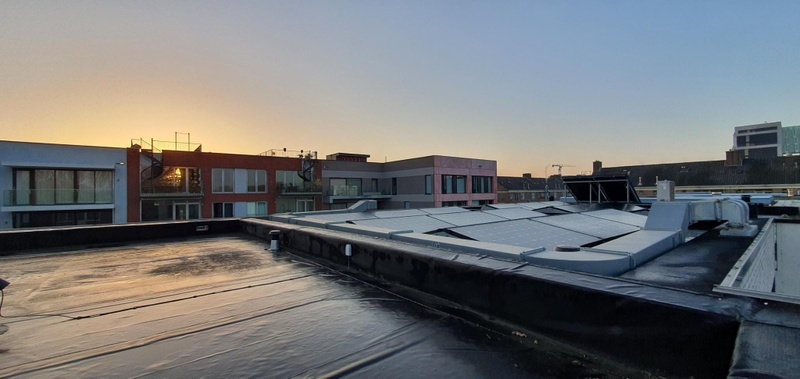

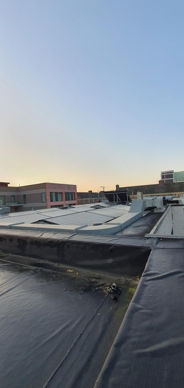

Beschikbare (dak)ruimte
Het dak is 6.0m bij 8.2m. De randen zijn 20cm breed. De kuip is dus 5.6m bij 7.8m.
Uitgaande van zonnepanelen van pakweg 1.7x1.1m, passen er krapjes 3 naast elkaar en 6 a 7 rijen (bij O-W-opstelling). Bij een zonneschans zouden er 7 rijen van 3 (Chiko Portrait 3x7) of 4 rijen van 5 (Chiko Landscape 5x4) kunnen, maximaal. De echte discussie is bij de schaduw.
Eventueel kunnen er 3 zonnepanelen op oost en op west aan de muur hangen.
Schaduw
De dakrand zorgt voor erg veel schaduw en het voelt stom om het niet te verhogen. Ik kan echter nergens een goede oplossing vinden voor oostwest-opstellingen. Daarom neig ik nu het meest naar een zonneschans met een zuid-richting, waar de eerste panelen dan plat (of niet!) worden gemonteerd. Zie https://gathering.tweakers.net/forum/view_message/68548848 voor een idee. De laatste rij zou eventueel op de dakrand kunnen.
Ben ik nu een daadwerkelijk probleem aan het oplossen, of valt het wel mee? Indien wel een probleem, is een zonneschans de enige optie?
De buren op oost blokkeren zon tot een bepaalde tijd (vandaag tot 8:30), maar zie dat niet als een probleem.

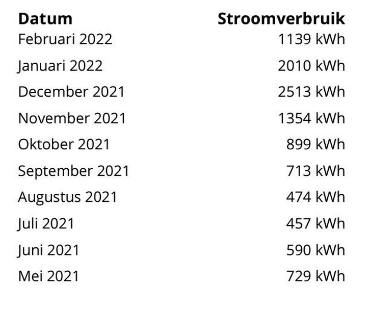

Jaarverbruik
We zijn van het gas af, dus we gebruiken veel elektriciteit. Rekening afgelopen winter was erg hoog, omdat ik per ongeluk aan het bijverwarmen was - had lager dan januari moeten zijn.
Afbeeldingslocatie: https://tweakers.net/i/z9ZRwHPURhFt5T_w6QONXnN_nf0=/full-fit-in/4920x3264/filters:max_bytes(3145728):no_upscale():strip_icc():fill(white):strip_exif()/f/image/zT6DdTUjhFEjElIPTSchj2D2.jpg?f=user_large
Dus zo'n 12 a 13 MWh per jaar, waarvan het meeste in de winter (2MWh per maand). Als ik 0.1MWh ga halen met de zonnepanelen, dan moet ik blij zijn. Grootste reden waarom we het nog niet hadden gedaan. Om energie te besparen, konden (en helaas kunnen) we ons beter richten op de aannemer die vindt dat ie het huis perfect had gebouwd en geïsoleerd.
Meeste energie wordt gebruikt door verwarming (meet ik helaas niet apart), en dat ding slaat in de winter aan voordat de zon opkomt. Ik kijk hier veel op het forum rond hoe anderen dat hebben opgelost, maar lijkt een onbegonnen race door hoge investeringen.

Je kunt een standaard oost/west opstelling prima met 20 cm betonbielzen ophogen (wel je dakbelasting in de gaten houden). Dat scheelt een uurtje opwek in de winter :)

Oost/west is dus prima, maar leg ze dan \/\/ zodat je minder last hebt van die randen. Het Solarstell Connect systeem heeft ook ophoogblokjes waarmee je het geheel 5 cm per blok kan verhogen. Die gebruik ik op de foto niet, maar vrijdag ga ik ivm uitbouw van het dak een nieuwe set plaatsen (dit is idd een oude foto) en dan ga ik die blokjes wel gebruiken om niet zo te kloten met het grind (en wat minder schaduw is mooi meegenomen). Die blokjes kun je stapelen dus je rand hoeft geen probleem te zijn met een zeer gemakkelijke oplossing.
