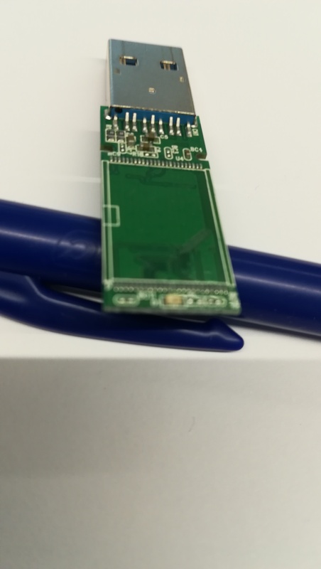

hieronder zie je mijn usb stick, waar bevind de nand chip zich. Heeft die een BGA chip?
Afbeeldingslocatie: https://tweakers.net/i/Z3DmLlO6vu1LZUd6obDF0Zplbyg=/x800/filters:strip_icc():strip_exif()/f/image/uQbDSpJsvOITYNWwZJTjSkES.jpg?f=fotoalbum_large
Afbeeldingslocatie: https://tweakers.net/i/wd5Hgj1JLCYDyPV8XAw8EXxMDc8=/x800/filters:strip_icc():strip_exif()/f/image/NwnRQwhoRVIkJUzn1zUhuAuC.jpg?f=fotoalbum_large
Afbeeldingslocatie: https://tweakers.net/i/KCLVdz1nSLSgzrpkEHGScPfsJ3w=/x800/filters:strip_icc():strip_exif()/f/image/id7CurVfd6prsDUabECwVBxK.jpg?f=fotoalbum_large

Timmy269 schreef op dinsdag 29 maart 2022 @ 08:48:
Nee, TSOP48.
