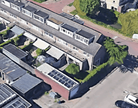

Ik heb op mijn garage dak in nagenoeg zuidwestelijke richting 8 PV-panelen liggen (geen schaduwval en in serie geschakeld). Ik heb hiermee in 2021 ruim 2,4 MWh opgewekt. Dit is niet voldoende voor mijn totale energie verbruik en zou graag op mijn platte dak van de uitbouw ook nog 2 panelen neer willen leggen. Bestaande installatie:
-8x Jinko Solar liggen van 335WP (JKM 335M-60H-V)
-Huawei omvormer SUN2000L-3.68KTL https://www.zonnepanelenc...000-2_3_368_4_46-5ktl.pdf
Situatie
Afbeeldingslocatie: https://tweakers.net/i/upOUFpMqVrD3MQ2vY005hLk8PW0=/full-fit-in/4000x4000/filters:no_upscale():fill(white):strip_exif()/f/image/O1nLjKS3n8EGQWx8JAFKKxRw.png?f=user_large
Ik heb op de omvormer mogelijkheid om 2 strings te koppelen (2 MPP-trackers), en zou dus van de 2 nieuwe PV-panelen een nieuwe string willen maken. Ik kom qua begrippen er niet uit of dit überhaupt een mogelijkheid is. Ik ben zelf geen expert, maar heb wat op div fora en websites gelezen over opstartspanning van omvormer en het spanningsbereik. Met 2 PV-panelen haal ik niet de minimale opstartspanning met de panelen die ik in gedachten heb (JINKO 390 WP N-TYPE).
Vraag 1: De omvormer start nu op bestaande (1e) string op met de 8-panelen dus is de opstartspanning van omvormer überhaupt relevant of moet ik die 2 strings los van elkaar zien en moet ik met beide strings de minimale opstartspanning halen om te laten functioneren?
Vraag 2: Zijn 2x PV-panelen voldoende om binnen het werkspanningsbereik te komen? Of zal de omvormer niks met deze string gaan doen?
Met vriendelijke groet!

Super bedankt voor jullie reacties. Mijn garagedak ligt vol, het dakvlak wat nog over is, is helaas de schuur van de buren. Op het platte dak van de uitbouw kan ik precies 2 panelen kwijt, dakvlak is maar 1,7m diep en 4,6m breed. Dus lukte mij niet met puzzelwerk om daar 4 panelen op te pakken met de gevonden montagesystemen.
Het hellend dak van het huis kan inderdaad nog gebruikt worden, maar dan moet ik flink investeren, dat loont de moeite niet voor paar panelen. Ik dacht/hoopte met 2 panelen slim en eenvoudig op bestaande installatie uit te kunnen breiden, alleen lijkt het wat lastiger dan eerst gedacht.
Nog een laatste gedachte op basis van jullie reacties. Sunpower Maxeon 3 (SPR-MAX3-430), daar zou ik er 2 van kwijt kunnen en die hebben Vmpp van 70,4 en Voc 81,4. Daarmee zou ik met aanschaf van 2 de opstartspanning wel moeten halen. Zijn alleen wel een flink stuk duurder dan de panelen van Jinko Solar.
