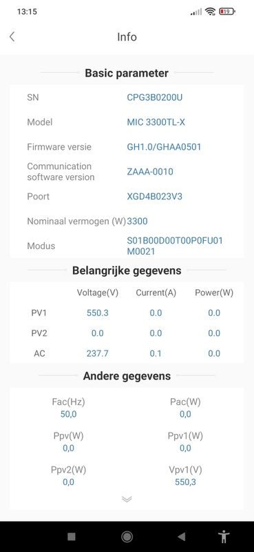

Sinds 1 november heb ik:
14x panelen merk Trina type Honey Mono PERC 380 W Half-Cut 1500V type-aanduiding paneel TSM-380 DE08M.08
1x omvormer merk Growatt type MIC3300TL-X

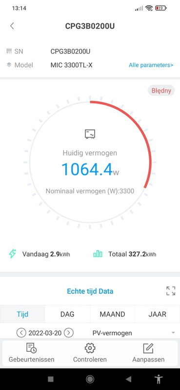

Nu kreeg ik gisteren de volgende melding op mijn app:
Errorcode 409, bus voltage abnormall.
Na een half uur startte de omvormer weer op en niets meer aan de hand. Uiteraard even contact met de installateur gehad (jaja, op zondag bereikbaar, super).

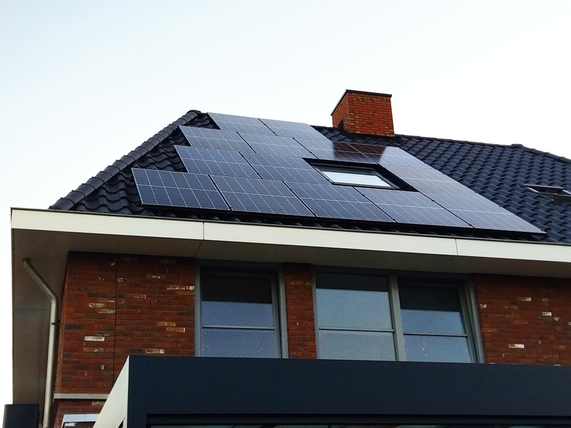

Ik heb de panelen op mijn noorddak.
Mijn installateur belde vandaag en had contact gehad met growat. Zij hadden twee mogelijke oplossingen:
1. Nieuwe omvormer met 2 strings. Installateur was hier niet happig op ivm opstartvoltage. Zou later opstarten ivm korte strings (2 strings van 7).
2. 1 paneel afkoppelen en verder gaan met string van 13. Oorspronkelijk zouden ze ook 13 panelen plaatsen maar er pastte er 14 op, hoe voller hoe beter.
@Ronald en anderen, wat is jullie mening en advies?

Die omvorme rmag 550V hebben...
14x Voc is al 586,6V... Bij 25 graden... meer als het koud is...
Gelukkig was 13x ook al fout... 545Voc... dus bij 20 graden 550V.
Omvormer zal wel een andere moeten worden... Maar die start op 2,5 paneel aan Voc al... en tracked tot 2,5x Vmpp.... gewoon doen..
Fout installateur... 60 tientjes bijleggen voor prijsverschil omvormer... klaar is @Bravertal

String splitsen moet sowieso gebeuren... De MIN serie mag ook maar 550V... Net zoals de meeste andere 1 fase stringomvormers.
@Bravertal Linksom of rechtsom... je string is te lang voor de omvormer. Splitsen is de enige optie.
En opstarten moet geen enkel probleem zijn.
Panelen geven bij een scheet aan licht... waar geen drol aan vermogen uit te halen is... al bijna Voc... Bij jouw panelen is dat 40V per stuk... Je hebt maar 100V nodig om de MIN serie te starten.

Nah, installateur heeft gewoon geaccepteerd dat het niet goed zit en heeft aangeboden om een MIN serie op te hangen en de string te splitsen
En dat is vrij positief... We hebben installateurs wel eens moeilijk zien doen.

Inmiddels is vandaag de installateur geweest en heeft 1 paneel afgekoppeld ): . Moet nog wel gecrediteerd worden.
