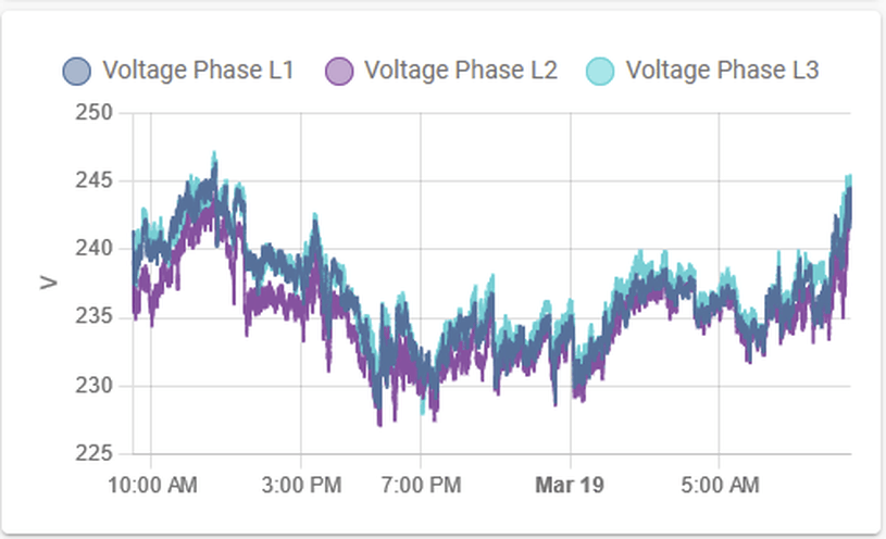

@bonzz.netninja CT spoelen zijn stroom-meet-spoelen...
Daarmee kun je stroom meten... Als je nu ook op elk moment de spanning meet weet je het vermogen...
Of je neemt aan dat het 230V is en maak je best wel pittig foute conclusies...
Afbeeldingslocatie: https://tweakers.net/i/3Fb0OjsM8gTcw3FwnmINp05z16A=/full-fit-in/4000x4000/filters:no_upscale():fill(white):strip_exif()/f/image/up2tq5mZAakdyfK6ZBpzreUy.png?f=user_large

Gelukkig is dat simpel op te lossen :) Trafootje, spanningsdeler (2 weerstanden), ADC en wat rekenwerk.

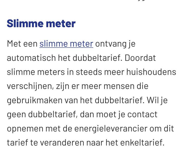

Ik lees dit ergens op internet.
Nu is enkel tarief een soort gewogen gemiddelde tussen hoog en laag. Maar aangezien hoog tarief tussen 7u en 23u is, en ik dus met laag tarief slaap, dan kan je toch gewoon beter enkel tarief aanvragen? Mis ik iets?
Afbeeldingslocatie: https://tweakers.net/i/YmF39ObSdErqgbJO1haU-xRj7Ck=/800x/filters:strip_exif()/f/image/sfMxAw3bc7Y7vczZUvTHZdV1.png?f=fotoalbum_large

fuzzyduck schreef op dinsdag 22 maart 2022 @ 11:13:
In het hele weekend en feestdagen is het ook laag tarief en in Limburg en Brabant is het lage tarief van 21:00 tot 7:00u.

klump4u schreef op dinsdag 22 maart 2022 @ 11:25:
Van het weekend was ik even overheen gelezen denk ik. Thx.
