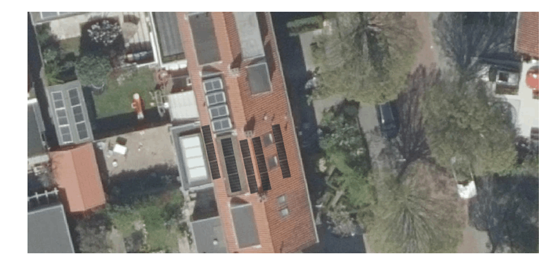

Zoals zovelen zijn ook wij bezig met het aanvragen van verschillende offertes voor het plaatsen van zonnepanelen. Tot nu toe drie reacties, waarbij alle drie partijen met een andere oplossing komen (SMA shadefix, Solaredge en micro-omvormers) en natuurlijk hun oplossing de beste vinden. We merken dat het lastig is om zelf een goed beeld te krijgen welke oplossing nu in onze situatie het meest rendabel en effectief is.

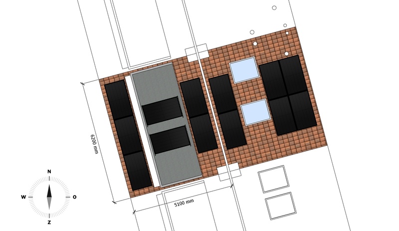

Voor expositie zie legplan Aanbieder A

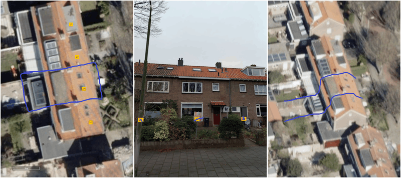

Beschikbare (dak)ruimte
Oost: 5.10 x 6.20 - helling 35gr, rekening houden met afzuiging van badkamer.
West: zelfde, maar dakkapel. Welk voldoende ruimte boven en onder dakkapel om in landscape een rij te plaatsen
Plat dak op westen: 2.20 x 6.00. Dakbedekking wordt nog vervangen en dan komt er geen grind meer terug. Wel wil ik de dakkapel niet volledig volstouwen ivm gewicht dus neig naar max 3 panelen
Uitbouw begane grond is niet bruikbaar ivm grote lichtstraat voor persoonlijke zon behoefte 😉
Schaduw
Harde schaduw van schoorsteen, maar mogelijk heeft andere kant voldoende instraling tov kant waar schaduw op valt. Zachte schaduw van 1 boom voor het huis, maar ver genoeg van de woning dat dit alleen in vroege ochtend het geval is

Aanbieder A: 13 panelen, 4990 Wp, geschatte opbrengst 3952 kWh.
Legplan: 6x Oost in 3 rijen, 5x West, 2x zuid (plat dak)
Argument aanbieder: individueel zoveel mogelijk opbrengst, geen omvormer in huis
  • Panelen: Q.cells Q. PEAK DUO BLK-G9+ AC 380WP, dus gecombineerd met Emphase IQ7+ (Garantie: beide 25 jaar )
  • Montagemateriaal Van de Valk
Prijs: 6.210 ex (€1.24/Wp) – niet gespecificeerd hoe precies opgebouwd, behalve paar extra posten als plat dak montage

Je hebt hier verschillende legplannen; en daaruit blijkt voor mijn gevoel dat ze allemaal sub-optimaal zijn ;-)
Neem het beste van alles, en leg daarmee zoveel mogelijk.
En op die voet: Ik zie ruimte op je schuur/tuinhuis!
Economisch gezien is er geen reden om niet zoveel mogelijk te leggen: Het grote terugleververgoeding topic
Persoonlijk vind ik de glas/glas panelen te duur. Je ziet dat al deels aan de garantie op de Q.Cells... amper minder. Dus dat zou ik niet doen.
De IQ7+/Q.Cells offerte van Aanbieder A is heel erg netjes voor een Enphase systeem. Technisch ook de enige van de 3 die wat mij betreft een correct ontwerp is.

Dus praten met aanbieder A: 3+3+3 op west. En ik denk dat 3+5 er in zit op oost.
Het pijpje onder de dakkapel lijkt ventilatie. Overweeg vervangen door ventilatiepan waar een paneel overheen kan als 5 zo niet lukt.
