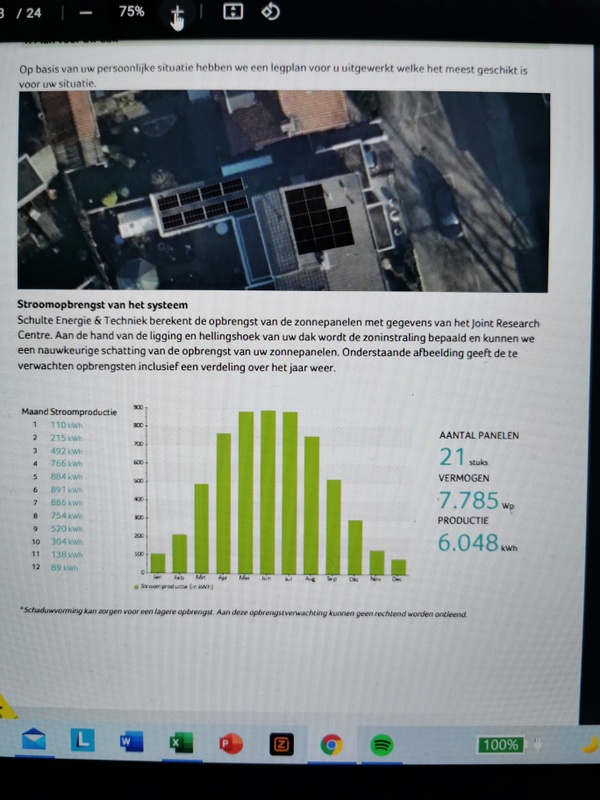

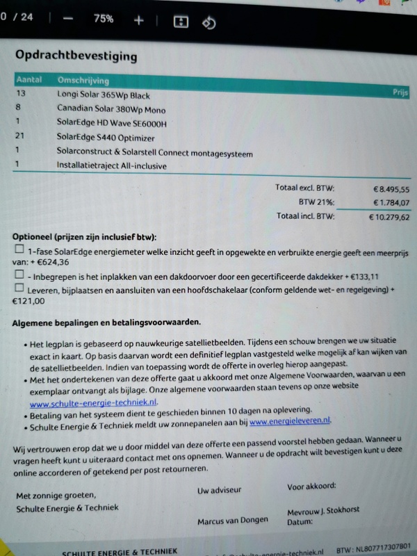

Na jullie hulp op dit forum heb ik een mooi zonnedak kunnen maken.
Nu wil mijn moeder ook graag zonnepanelen.
Ze heeft een offerte en wil jullie vragen wat jullie er van vinden.
Het is een pdf dus heb even van de belangrijkste 2 pagina's een foto gemaakt.
Is dit een goed plan en is de prijs hiervoor acceptabel? Ze komen binnenkort langs om precies te bekijken en wil graag goed voorbereid zijn 😊.

Met een prijs van €1,09/Wp niet verkeerd voor een SolarEdge systeem. Maar
Ik verwacht clipping verlies (in SE designer taal: opbrengst factor verlies)... En dat staat toch echt niet in de disclaimer...
Laat ze een simulatie doen in SolarEdge designer; je wil dan met name het opbrengstverlies diagram hebben.

Dank je wel @Ronald voor je snelle antwoord.
Ik begrijp alleen niet zo goed wat clipping verlies is.

Dat heb ik samen met @teacher geprobeerd zo vriendelijk mogelijk uit te leggen alhier: Het grote SolarEdge topic
Belangrijkste: een sub-optimaal producerend systeem...

Enneh.. wat doet die se6000h daar? Ik dacht dat @Ronald daar wel op aan zou slaan.. :)

teacher schreef op donderdag 17 maart 2022 @ 23:50:
Deze mogen niet in Nederland?

Met zoveel vermogen moet het een 3 fase zijn begrijp ik?
  • Ronald
  • Laatst online: 08:48
Straal overheen gelezen... 6kW 1-fase voldoet niet aan de netcode inderdaad... En kan überhaupt niet met een 3x25A aansluiting... Of blokkeerd overgang indien nodig.
SolarEdge Technisch daarmee wel okay... Maar je wil het niet. Dat ding zou bij mij vandaag afgeslagen zijn... Met slechts 1500W per fase piek van 250,5V gezien... En 6kW had dat zwaar over de 253V limiet gedrukt.
