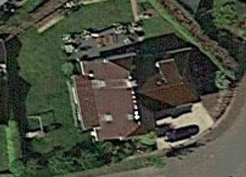

Foto van GoogleMaps gemaakt aan het einde van de middag als ik zo kijk, de zon staat pal west.
Afbeeldingslocatie: https://tweakers.net/i/ij3FatGsVrxDHiBjLQpMJ8zGTv0=/800x/filters:strip_icc():strip_exif()/f/image/m6KKCVVQorZxBDgEwJI7PNkL.jpg?f=fotoalbum_large
Beschikbare (dak)ruimte
In principe mag het hele dak wat mij betreft vol. Vooral het dak op het westen biedt veel ruimte.

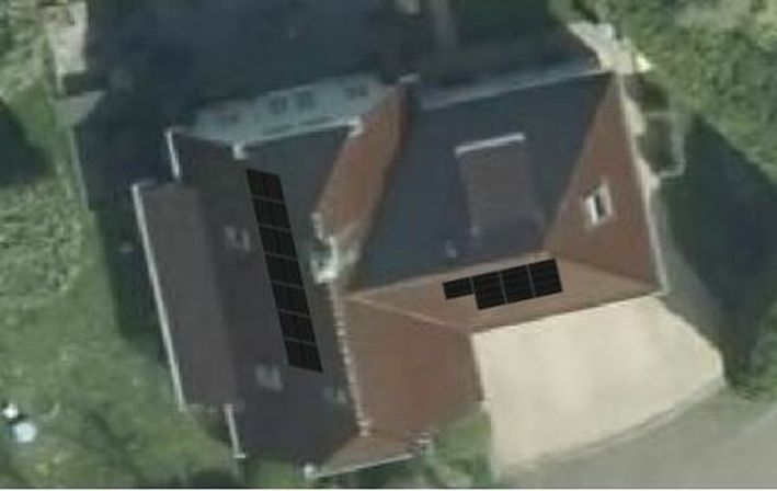

Schaduw
Belangrijk punt is de slagschaduw van de nok over het zuidelijke dak van de garage. Plaatje hieronder is min of meer hetzelfde bij alle drie de offertes, ze raden aan de panelen te verdelen over twee daken.
Afbeeldingslocatie: https://tweakers.net/i/5QezFwgwS52LvxOuRkXkfPQtJcY=/full-fit-in/4920x3264/filters:max_bytes(3145728):no_upscale():strip_icc():fill(white):strip_exif()/f/image/5hIGuteAfcIqK86GFs4dOm7l.jpg?f=user_large
Verder is er vrijwel geen schaduw, geen hoge bomen in de omgeving. Twee van de drie aanbieders raden daarom ook aan om geen optimizers te gebruiken. CoolBlue zegt geen optimizers te verkopen maar raad wel micro-omvormers aan.

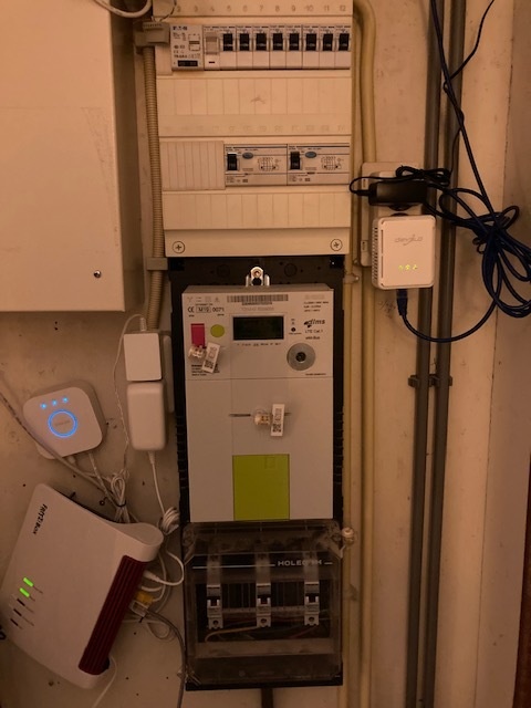

Huidige elektriciteitsaansluiting
Volgens Zonneplan heb ik drie 25A aansluitingen maar het is me niet duidelijk wat er eventueel nog verder in de meterkast moet gebeuren. Zij zeggen de extra groep die nodig is zelf te installeren. Ik weet niet zeker of dit in de andere twee offertes is inbegrepen.

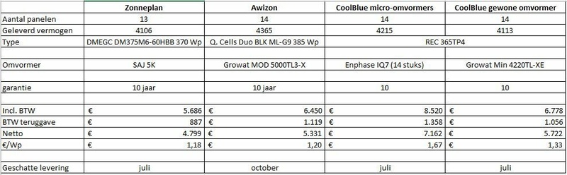

Reeds verkregen offertes
Dit zijn de drie offertes die ik reeds gekregen heb. Zonneplan is wat mij betreft de frontrunner tot nu toe, het goedkoopst en claimt relatief snel te kunnen leveren.
Ik zie de toegevoegde waarde van de micro-omvormers voor mijn situatie niet echt en daarom valt die offerte af denk ik. Verder is CoolBlue wat duurder.
