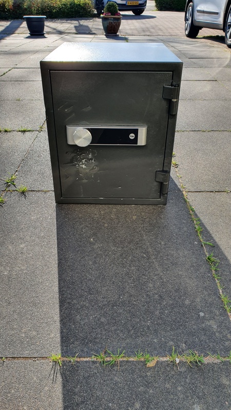

Wij hebben thuis een Yale YFM/420/FG2/B staan.
Mooi ding met een digitale code (geen sleutels) en die heeft jarenlang prima gewerkt.
Goed 1 cijfer op het display lichtte niet meer op, maar soit, daar viel mee te leven.
Nu kwamen wij er echter pas geleden achter dat er nu een ander cijfer op het touchscreen display niet meer werkt, en u raadt het al, dit cijfer zit in de code die wij hebben ingesteld om de kluis te openen 8)7
En uiteraard zitten er allerlei zaken in de kluis die wij er graag uit willen hebben, zoals sierraden, paspoorten, externe HDD etc.
Wat we hebben geprobeerd:
- Reset van het display dmv het indrukken van een klein knopje door een paperclip
- Sterke magneet (tip van Internet) om te kijken of we daar de vergrendeling mee los kregen
- Contact opgenomen met Yale voor de mastercode => daar zit het cijfer in wat niet meer werkt |:(
- 9V batterij op de polen gehouden die je kunt gebruiken als de interne batterijen leeg zijn.
En natuurlijke werkte niets van dit alles hierboven, anders had ik deze post niet hoeven schrijven :-(

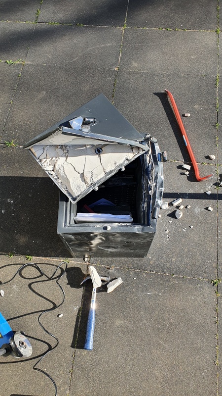

- Slijptol (liever niet, want vonken+papier = geen fijne combi)
Dat hoeft geen probleem te zijn. Pas (een ander merk) brandwerende kluis bij m'n ouders opengemaakt, m'n moeder was de sleutel kwijt.
Met de slijptol slijp je eerst de ringen door van de scharnieren (dus slijpschijf horizontaal over de zilver ringetjes tussen de twee delen van het scharnier). Dan met twee stevige schroevendraaiers wrikken in de zijde van de scharnieren zodat je de bult/bulten loswrikt waarmee de kluis dan nog dichtgehouden wordt. Was 5 minuten werk (excl. het opzoeken van de spullen). Nou vond ik die kluis wel heel makkelijk gaan, maar als dit ding wat beter in elkaar steekt kan je altijd nog (veilig) een deel van de buitenste behuizing weg slijpen bij de scharnieren zodat het wrikken weer wat makkelijker gaat. Je kunt hem echt wel open krijgen zonder tot aan de binnenzijde te slijpen :)

Ik zou met een boor een 8mm gaatje maken in de boven of achterkant. Dan met een decoupeerzaag en een staalblad een groot deel van de eerste staalplaat wegzagen.
Dan het hittebestendig materiaal er uit meppen, om het zelfde te doen met de 2de staalplaat.
En staalplaat klinkt zwaar en hard. Maar het zal 1 of 2mm dik zijn.

Even een kleine update :
Gisteravond de video van Mythbusters bekeken, maar om die kluis af te vullen met water en daarna op te blazen leek mij geen goed plan ;)
Daarna de kluis op z'n kop gezet en een paar liefkozende klappen gegeven met een vuistje van een kilomof 2, helaas zonder succes.
Ook een paar tikken rondom het slot maar ook daar was hij/zij niet van onder de indruk, de deur bleef op slot.
Dus dan maar even langs de bouwmarkt binnenkort voor een slijpschijf en het op die manier proberen.
I'll keep you posted, bedankt voor alle ideeën en suggesties tot zo ver.
En uiteraard zal ik foto's of een video maken van het verdere proces :)

Victorie beste lezers, de kluis heeft zijn inhoud prijs gegeven !
Na eerst van de week al een paar tips tevergeefs geprobeerd te hebben, vandaag de kluis van zolder naar buiten getild (geen pretje, ding is best zwaar).
Afbeeldingslocatie: https://tweakers.net/i/7JABFksTsd7Wrq1omkTEAOLP4Hw=/x800/filters:strip_icc():strip_exif()/f/image/ZPFjBpaxvw1mafWt5B1CgpOT.jpg?f=fotoalbum_large

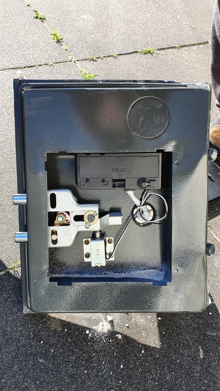

Een van de tips was om spanning te zetten op de draden van de solenoïde om te zien of hij daar open mee ging.

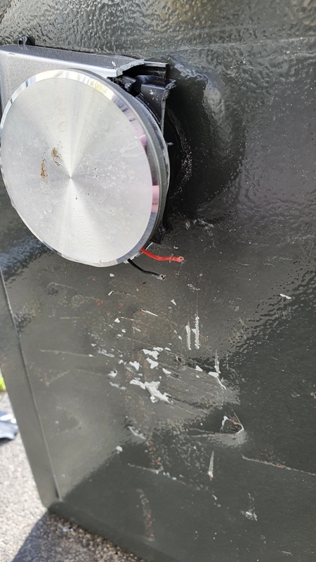

Dus het bedienpaneel/codepanel met een paar forse hengsten van de hamer van de kluis gescheiden. Daar kwamen wat draden bij tevoorschijn : een paar van het paneel en 2 bij de ronde draaiknop.
Afbeeldingslocatie: https://tweakers.net/i/VwwYaFNtU3n_ieVW888Y5daExwg=/x800/filters:strip_icc():strip_exif()/f/image/Uxn0pTJyFr7v6jBGjA2xUAwa.jpg?f=fotoalbum_large
Afbeeldingslocatie: https://tweakers.net/i/8zJbCLldFrzpUnaXzjEsGHVNqUc=/x800/filters:strip_icc():strip_exif()/f/image/74z5aYwoxikYBGGbtX9bHhns.jpg?f=fotoalbum_large
Op beide paren een SQL 9V injection gedaan, maar zonder succes. Geen klik of beweging in de draaiknop te krijgen.

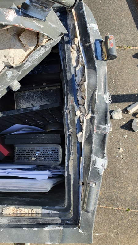

Dus toen maar de slijptol gepakt, voorzien van een nieuwe Bosch metaal slijpschijf en de scharnieren te lijf gegaan. Die gaven zich gelukkig snel gewonnen, daarna kwam het leukste werkje : bruteforcen met koevoet en een paar schroevendraaiers.
Ik denk dat de kluis het een minuut of 20 in totaal heeft vol gehouden vanaf het slopen van het touchpanel totdat ik de deur kon verwijderen.
Afbeeldingslocatie: https://tweakers.net/i/_DWlejE1PKIb_lFjdVpmX33H5D8=/x800/filters:strip_icc():strip_exif()/f/image/Xt95tv9ThTA2rs5irzPn0vLw.jpg?f=fotoalbum_large
Afbeeldingslocatie: https://tweakers.net/i/2THkCxXYLOhWQC7oN3nV8nno1So=/x800/filters:strip_icc():strip_exif()/f/image/9t9LTwg3l2Rg5RXJnwd7X8o1.jpg?f=fotoalbum_large
Het deed mij beseffen dat een carrière als professioneel kluizenkraker niet voor mij is weg gelegd, maar ik ben des te blijer dat de inhoud eruit gekomen is. Een klein beetje stoffig door het verbrokkelende brandwerende materiaal, maar dat is geen probleem.

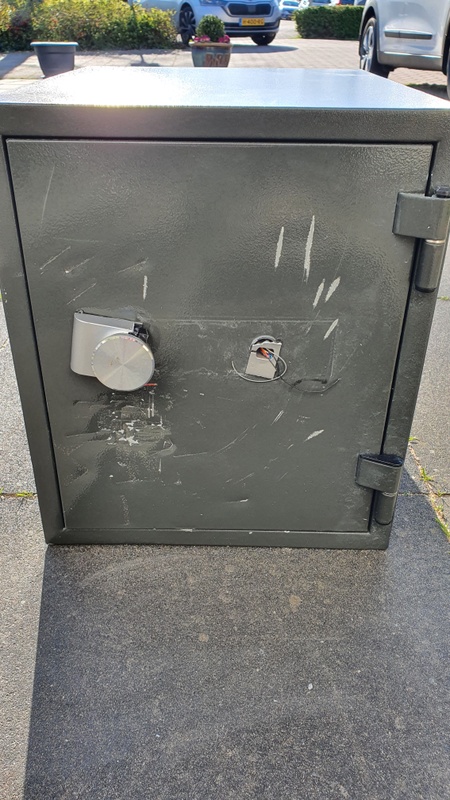

Voor de liefhebbers nog een foto van de binnenkant van de deur (met het sluitwerk) :
Afbeeldingslocatie: https://tweakers.net/i/EPYIQFtXkLx6IdYLB0eDxA6LIAk=/x800/filters:strip_icc():strip_exif()/f/image/JrXcyLCBsp24KG8b1wMDWZBY.jpg?f=fotoalbum_large

Ja dat wordt wel een kluis met een sleutel o.i.d.
Wij willen geen risico meer lopen dat die nieuwe kluis ook niet meer open gaat ;)

Wat mij betreft mag dit topic gesloten worden, de kluis ehhhh klus is geklaard!

Dus ook dat valt weer mee.....en dan nu Googleen naar een nieuwe kluis....met sleutel en zonder fratsen 8)7

@Irtimid Behalve een hammer, slijpschijf en een koevoet -- heb je nog andere tools gebruikt om de kluis op te krijgen?
Ik zit hier namelijk met een rasechte filmtwist: Pas een huis gekocht, maar in een verborgen ruimte ben ik een kluis tegengekomen. Helaas zit deze kluis met een keilbout vast in de betonnen vloer en de code is onbekend.
Gelukkig heb ik wel de ruimte om dat ding uit te slijpen en/of te boren.
