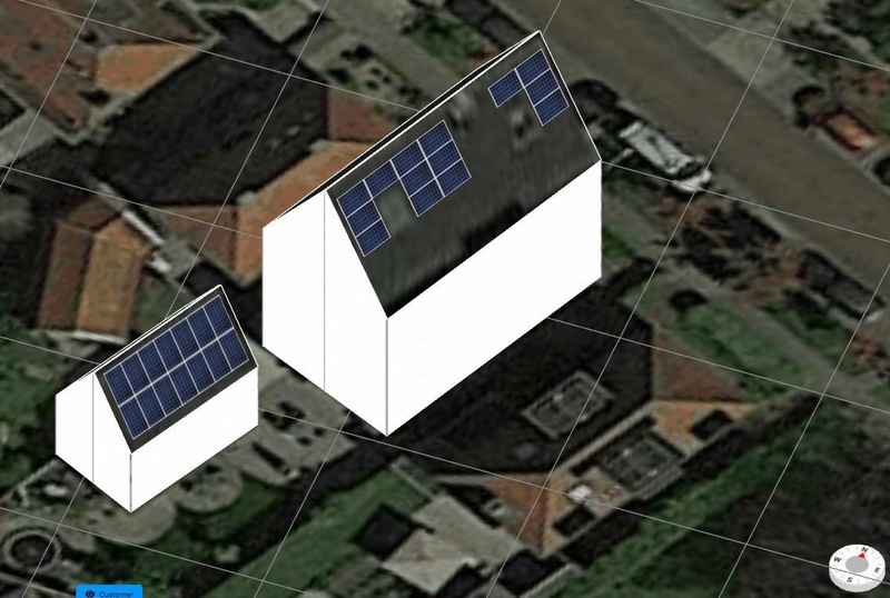

Open Solar opzetje:
Afbeeldingslocatie: https://tweakers.net/i/98uz-SFYDZ4Xi0cO27Yr3q57XS8=/800x/filters:strip_icc():strip_exif()/f/image/NRySLrty05VEFc2vgdllZqhF.jpg?f=fotoalbum_large
Het plan is om 2x14 Belinus (375Wp glas/glas) panelen te leggen.
Wat zou op dit moment de beste keuze zijn om dit om-te-vormen?
APS, Enphase of met een string omvormer?

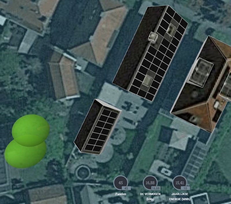

Eerste opzet met SE designer:
Afbeeldingslocatie: https://tweakers.net/i/Hw0FxDSuVYlL3EW9PkIq6VEwP30=/800x/filters:strip_icc():strip_exif()/f/image/voftdifNQDJBki4bgimYVpCY.jpg?f=fotoalbum_large
Z-Oost-kant rammetje-vol zou er zo uitzien B-) :
Afbeeldingslocatie: https://tweakers.net/i/fkt7po3i0JLc1xOlqL8xlXSMhD8=/800x/filters:strip_icc():strip_exif()/f/image/tmR0SRPAU3ijNWpcmKl1nofP.jpg?f=fotoalbum_large
Einde van de dag ga ik eens meten of het ECHT past en anders ga ik weer terug naar landscape op het huis.

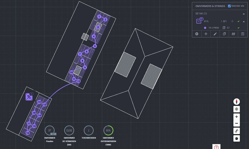

Dit zou het moeten gaan worden...
Solar Edge dus :)
Scheelt zo'n €2000,- met Enphase (=duurder) of ~ €200,- met SMA (=goedkoper) op de gehele installatie.
Voor oa de uitlees voordelen van SE ga ik over die €200,- niet meer moeilijk doen.
Afbeeldingslocatie: https://tweakers.net/i/bxZUuJL_tpyCKoTzsMEMwHzZB1w=/800x/filters:strip_icc():strip_exif()/f/image/3443B0dc7I1v81aiPH2tbAHy.jpg?f=fotoalbum_large
Maar....:
- Mag dit in een MK van 3x25? Afzekeren op...?
- De designer klaagt niet (voor zover ik kan zien) over de string qua max. vermogen? Beter 2 strings van maken toch?
Verdere tips zijn altijd welkom _/-\o_
  • Ronald
  • Laatst online: 08:48
Dan zit je op dat vermogenspunt waarbij SE best competatief is ja.
19 optimizers moeten in 1 string. (minimaal 14 per string, meer is beter)
Afzekeren op 25A en minimaal 4mm² kabels (Nope, niet selectief, vind ik persoonlijk geheel niet erg. Meningen verschillen. Fakkels en hooivorken te vinden in topic voor Elektro in huis)

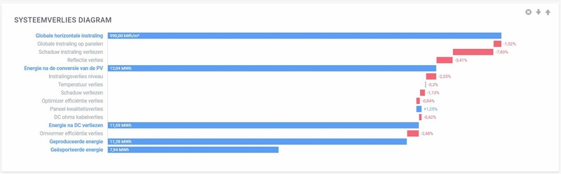

Kun je het opbrengstverliesdiagram erbij plakken?
  • reneni
  • Registratie: Januari 2022
  • Laatst online: 05-09-2024
Dankjewel maar weer :)
Die selectiviteit vind ik ook niet zo erg
Afbeeldingslocatie: https://tweakers.net/i/ZaKCYSVVtlcEWimz5i6esvt1_ME=/800x/filters:strip_icc():strip_exif()/f/image/KIlpSPjeC68gTdX5ZbuE5hZy.jpg?f=fotoalbum_large
