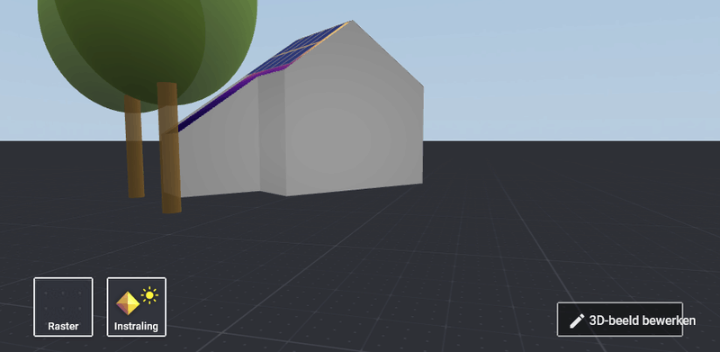

[edit] Nog een impressie van hoe ik de bomen heb (12m hoog, nok 9m)

Oh wow, dit is een veel explicieter antwoord dan ik verwacht had.
De tekening is echter niet helemaal accuraat:
- mijn dak op zuid-west heeft een hoger deel in de top
- de boom lijkt wat dicht bij het huis te staan, maar ondanks dat de boom dus dichterbij staat lijkt de opbrengst aan de zuid-zijde dus niet verkeerd. Ik kan me echter voorstellen dat door de eerder genoemde fout de lagere rij panelen aan de zuidzijde wat lager komen de liggen, en dus meer last gaan hebben van de schaduw.
Maar de conclusie zal niet heel veel anders zijn denk ik dan, het is te doen...

Ja ik zal niet helemaal correct zitten met de tekening... Maar dit was dan ook niet meer dan een 5 minuten probeersel op basis van vrij slechte satelliet foto's.
Ik denk dat je conclusie wel correct is... Het zal in de richting van oké zitten.
