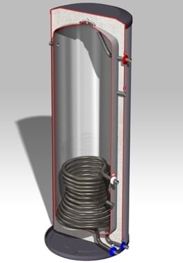

voor mijn bad/douche zou ik zoiezo aan een boilervat of zelfs vatten moeten gaan vermoed ik.. maar heb ik dan voldoende aan 5Kw ??? wat zijn de key factoren waar ik op moet letten
Er bestaan ook nog warmtepompboilers. Als 5kW voor verwarmen net aan is, dan kan dat ding onafhankelijk van de WP je SWW doen.
ik vrees het meest voor het bad gebruik, dat dat een uitdaging word .. (lees 1x per dag max oid) en dat daarna het warme water "op" is .. goed douche timers en geisoleerd bad zal daar wellicht in bij kunnen dragen.
Ik ga 1x in de week in bad (met mijn partner) en red dat prima met een 200L WPB. Gewoon van te voren even doorstoken naar 63 graden. Dat wil je alleen niet elke dag doen. Dus als je elke dag in bad wil, dan is het handig een vat te hebben dat redelijk het aantal liters van je bad heeft. Ook zou ik bij elke dag in bad je WP je SWW laten doen. Dat gaat héél veel sneller dan met een WPB.

Doe een wp boiler plus daarnaast/ verderop een hotfill boiler speciaal voor het bad, omdat dit Tweakers is kun je hier wel vragen hoe je die 2e boiler kan automatiseren. (maar niet mij, hier in Friesland gooien we simpel heet water in de teil :P )

2x in de week is prima. Dan zou ik alleen niet zoals ik een 200L nemen, maar eerder richting de 300L. Verder zul je toch moeten plannen. Het hele gezin zowel in bad en (lang) douchen gaat simpelweg niet meer met een boiler.

ik was zoiezo van plan om 2 boilervaten te plaatsen (1 liggend) 1 staand model bv 300L en 500L waarvan de kleinste bedoelt is voor SWW de andere pure (LTV) verwarming

  • CurlyMo
  • Laatst online: 23:07
vso schreef op vrijdag 11 maart 2022 @ 19:58:
En die panasonic J 9kw van jou = beide toch .. of begrijp ik het verkeerd ?
WP die CV + SWW doet
Afbeeldingslocatie: https://www.comfortklimaat.nl/3976-large_default/panasonic-monobloc-warmtepomp-wh-mdc07j3e5.jpg
Afbeeldingslocatie: https://supplier-images-myshop.r.worldssl.net/resizer/4072000/pictures/GEW-DJG-Staande-boilers-100-500L-1ww-medium.jpg?version=1
Wat je ziet is dus een Panasonic monoblock die je buiten neerzet en een vat die je binnen neerzet waar je een X aantal liters water in opslaat. De WP verwarmd de spiraal die je onderin de boiler ziet en verwarmd daarmee het omliggende water. Daar kan je mee douchen en in bad.
WP die CV + WPB die SWW doet
Afbeeldingslocatie: https://www.bouwenwonen.net/foto/news/190718-10.jpg
De Panasonic monoblock blijft hetzelfde maar in plaats van een dom vat voor warm water in huis neer te zetten, zet je nu een tweede warmtepomp neer binnen. Je ziet hier een Atlantic Explorer V4 met bovenin een kleine warmtepomp die niks anders doet dan het water opwarmen in het vat. Je kan theoretisch het vat ook weer aansluiten op de WP gezien het spiraal onderin het vat. Voordeel is dat hij onafhankelijk van de WP water kan opwarmen.
