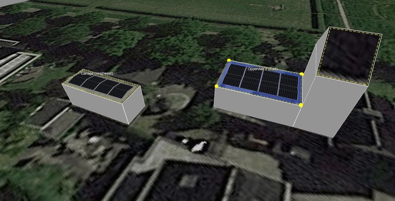

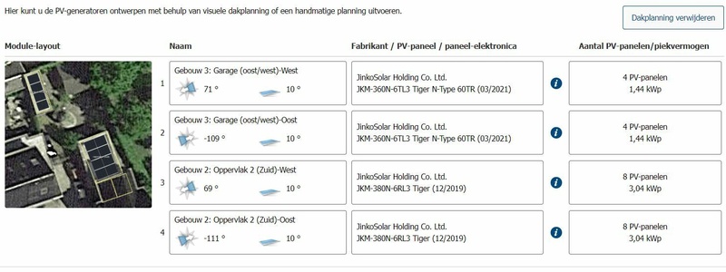

Zonnepanelen
Bij voorkeur alle daken voorzien van zonnepanelen. 30 a 40 stuks zouden moeten kunnen. Door de ligging verwacht ik wel maar 75 a 80% WP.
Dit betreft dus beide platte daken en schuin dak.
Ligging tuin is op het noorden, dus het zal waarschijnlijk een oost-west opstelling worden. Helaas deels risico op schaduw.
Dit moet ik nog flink uitwerken.

- Wat is handig qua zonnepanelen bovenop de XPS. XPS, dan doek/folie, dan frames met zonnepanelen?
Of na het plaatsen van de zonnepanelen alsnog laag grind over xps folie heen?

Zuid is alleen voor de garage wellicht een optie maar dan kan ik max 5/6 panelen plaatsen i.p.v. 8.
Dus oost-west zal het worden.

Nu tijd voor de zonnepanelen. Als eerst de foto's
Members only: foto's woning
Afbeeldingslocatie: https://tweakers.net/i/C0Y8neaZZnIkpY-d6sGhcfjEB-A=/800x/filters:strip_icc():strip_exif()/f/image/Bzxlp6CYLzh7XCUdp3AYwVt4.jpg?f=fotoalbum_large
Afbeeldingslocatie: https://tweakers.net/i/NqdXRl2pXrLGN0G6F-xDNDOPeb0=/800x/filters:strip_icc():strip_exif()/f/image/zlQpnSl0C21Eo4bVmbe0ZZ2w.jpg?f=fotoalbum_large
Tuin ligt op het noorden.
Betreft dus 3 dakvlakken waar er mogelijkheden zijn:
Plat dak woning: Oost/West opstelling lijkt me het beste. Er staat een leuke boom welke wat schaduw veroorzaakt, dus daar moet iets mee gebeuren (Enphase/Solaredge)?
Plak dak zolder: Zuid zou evt kunnen maar qua afmetingen lijkt oost/west me beter.
Schuin dak aan beide kanten van de woning. 2x3 panelen (conform set-up buren) zouden dan op het noorden kunnen. Overige panelen komen dan in oost/west opstelling met een grote hellingshoek (45 graden). Ik heb nog geen dakraam, moeten er nog wel komen. In een landscape opstelling denk ik dat 2x7 panelen mogelijk moet zijn (ipv 2x 4 bij de buren).
Ik wil mijn duurzaamheidsdeel van de hypotheek gebruiken (9000 euro) om zoveel mogelijk vol te gooien.
Dus ofwel beide platte daken zelf doen, ofwel grote platte dak (16 stuks) laten doen lijkt me realistisch voor dat bedrag. Helaas betekent dat wel, dat er 3 jaar lang geen btw terugvraag mogelijk is voor extra plaatsing.
Schuine dak komt dan in de toekomst. Wel alvast rekening houden met de plaatsing van het dakraam. 1 dakpan hoger dan de buren lijkt me handig, zodat er boven en onder een paneel past.
Ik heb geprobeerd alvast iets te configureren met sunnydesign. Ik krijg het echter niet voor elkaar automatisch een omvormer te laten berekenen. Daarnaast is me onduidelijk hoe schaduw effect wordt berekend. Sunny komt nu op 72% uit t.o.v. piek vermogen, dat lijkt me vrij weinig.
Vragen:
- Ideeen wat te doen met de schaduw?
- Wat is het slimste om voor te bereiden voor uitbreiding in de toekomst? Bij enphase hoef ik dus weinig rekening te houden. Daarnaast ligt de garage vrij van de woning, dus aansluiten op dezelfde omvormer als andere dakvlak vereist wat graafwerk in de tuin ter overbrugging. Tenzij daar een aparte omvormer (evt. met pv verdeler) wordt geplaatst.
Meterkast = 3fase.

Toch nog op zoek naar wat info. Dus even op een rijtje gezet:
(Plaatjes/Orientatie zie hierboven)
Beschikbare (dak)ruimte
Plat dak aan de woning: 8,45 bij 5,46 (binnenmaat woning).
Plat dak garage:3,06 bij 7,75 (buitenmaat)
Schuindak. Deels noord/oost/west
Schaduw
Plat dak woning: Sowieso vanuit een boom (ONO).
Plat dak garage: Weinig tot geen
Schun dak. Zie foto's. Veel verschillende orientatie's
Jaarverbruik
3.000 kwh regulier verbruik
+ 3 a 4k extra voor warmtepomp (schatting)
Zou graag starten met iig 6000 kwh opwek. Evt. later extra panelen.
Huidige elektriciteitsaansluiting
3x25
Budget en doel
In ieder geval 9.000 euro te besteden uit duurzaamheidslening.
Dat kan ook 9.000 inclusief zijn.
Bereid schuin dak meteen mee te pakken als de extra kosten marginaal zijn (alsin extra kosten voor panelen maar niet significante extra kosten aan installatie)
Doel: Platte daken vol, maar voorbereiden op schuin dak.
Wie gaat het project uitvoeren
Plat dak zou ik wel zelf willen doen als ik daar leuk op bespaar.
Schuin dak sowieso uitbesteden.
Bijhouden van data
Vind ik voornamelijk interessant om kapotte panelen te spotten. Ik heb weinig verwachtingen van installateurs op lange termijn.
Nog geen offertes aangevraagd.
Ik ben benieuwd wat het slimste is qua omvormer.
Even vanuitgaande dat ik alleen de platte daken doe.
1 grote omvormer, maar zit wel met een aardig afstand die ik moet overbruggen tussen garage (vrijstaand) en dak.
Of een 3-fase omvormer woning (4 a 5k?)
+ enkel fase omvormer (+-2k)
Orientatie schuin dak is zo divers dat wellicht sowieso slimmers is icm enphase oid.
