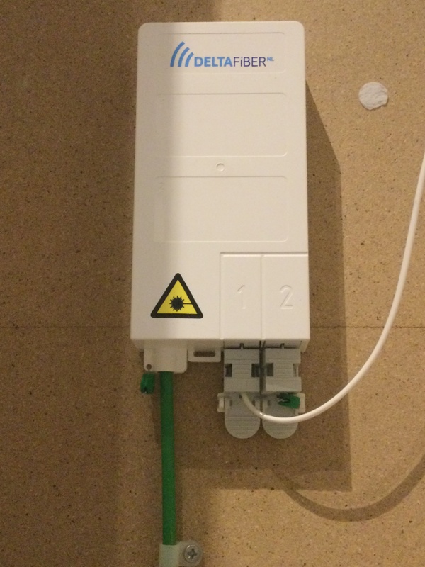

Newbie hier, en haak even aan in dit topic. Ik wil mijn ‘aansluitkastje’ ook wat verplaatsen. Van de achterwand van de meterkast naar de zijkant. De bestaande kabels hebben daar ook voldoende lengte voor.
Maar het kastje zelf lijkt dicht te zitten met zegels, dus ik twijfel nu om hem open te maken. De bedragen die de provider rekent om het punt te verplaatsen zijn ook absurd, daar ga ik ze niet voor laten komen :/
Weet iemand of dit zelf te doen is?
Foto:
Afbeeldingslocatie: https://tweakers.net/i/zzlZKByQluBgc4f_iBIh4xRKg7U=/x800/filters:strip_icc():strip_exif()/f/image/dF2VtKt1dxR7cpLGIzxQfrNq.jpg?f=fotoalbum_large

Dekkert schreef op zondag 23 oktober 2022 @ 19:42:
Foto:
Lekker laten hangen. Verplaatsen van je vezel is zeker niet zonder risico.
  • Andros
  • Laatst online: 23-09 20:13
Optie 1: zelf verplaatsen, grote kans dat er iets breekt en je zit zonder verbinding tot de provider het komt fixen voor een zak geld.
Optie 2: provider bellen en laten verplaatsen voor een zak geld.
Ik zou optie 2 kiezen om problemen met je verbinding te voorkomen ^^
  • Dekkert
  • Registratie: September 2022
  • Laatst online: 16-09 21:15
Thanks all. Ik laat hem lekker hangen. (y)
