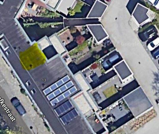

Oorspronkelijke idee was een gelijke indeling aan de buren. Die hebben 8 panelen allemaal op het plat dak liggen. Onderstaand een foto van hoe de indeling bij buren is en ons plat dak in geel gemarkeerd.
Afbeeldingslocatie: https://tweakers.net/i/_TzrhELiB9thyBcR90SiBpBFpwo=/full-fit-in/4920x3264/filters:max_bytes(3145728):no_upscale():strip_icc():fill(white):strip_exif()/f/image/z5Ljjg0ynYwlk85UEvGSDWeY.jpg?f=user_large
Momenteel heb ik twee offertes liggen waarvan beide 8 panelen op een andere manier op het dak willen leggen.

Offerte twee lijkt dus helemaal niet effectief. Een verlies van bijna 26% lijkt mij erg hoog. Mogelijk omdat de panelen te dicht op elkaar liggen? Verlies in de andere offerte is 8% en mogelijk dus ook weer wat positief, maar wat ik zo lees op internet wel wat reëler.
Offerte 2 is zo'n 400 euro goedkoper dan 1, maar we willen eigenlijk niet de schuine kant gebruiken van het dak.
[ Voor 59% gewijzigd door QuickH op 27-03-2022 13:14 ]

Ik ben er uiteindelijk uitgekomen. De zonnepanelen zijn besteld.
Het lage rendement was omdat ze de panelen niet richting de zon zouden leggen, maar als een dak vorm. Dit omdat men anders ruimte te kort kwam.
Zoals het bij de buren ligt lijkt officieel niet te mogen ivm risico dat het omlaag komt bij veel wind.
