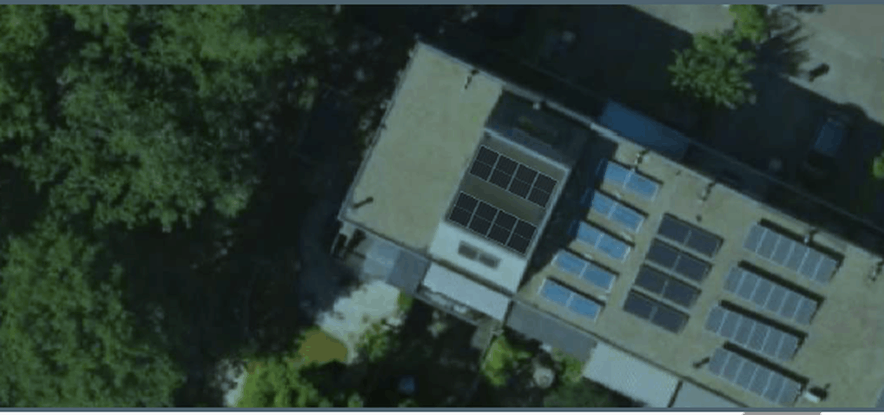

Ik ben me (ook) aan het orienteren op zonnepanelen. Heb een plat dak van ~25m2, hoog op een drive-in (4e verdieping). Pal op het zuiden en niks wat schaduw laat vallen op mijn dak, uitgezonderd een korte periode in de winter als de zon heel laag staat.
Ik heb 2 offertes gekregen:
1. 8x DMEGC 405; 2x APS QS1 Micro omvormer 4 panelen, APS ECU-R Basic Monitoring, vd Valk montage en wat andere randzaken voor € 4.851 ex BTW
2. 8x DMEGC 405; Goodwe 3000D-NS vd Valk montage en wat andere randzaken voor € 4.221 ex BTW
Aantal panelen is max wat ik kwijtkan, maar ik twijfel over of de micro omvormers nu wel echt iets toevoegen, al is het prijsverschil ook weer niet echt heel groot.
In het algemeen lijkt me de prijs ook redelijk hoog, maar ik krijg niet makkelijk andere offertes vanwege de lastige plaatsing (hoog en alleen bereikbaar met hoogwerkertje) en relatief kleine set.
Wat vinden de meer ingeweidde tweakers hiervan?

Afbeeldingslocatie: https://tweakers.net/i/Gm_laBV69l45A-0R3gwkWykmsrc=/full-fit-in/4000x4000/filters:no_upscale():fill(white):strip_exif()/f/image/pKDKZtXGN0Mh3EgMtXwTuY8b.png?f=user_large
Het gaat om het dak van de opbouw in het gooi. Dit is een afgeknotte opbouw, met de wanden voorzien van leisteen. Daarop bevestigen lijkt niet eenvoudig mogelijk zonder de boel te slopen.
Door de opbouw liggen ze ook echt hoog, dus 4 verdiepingen en is er niks wat slagschaduw kan laten vallen op mijn dak.

Voor ~€125 heb je de APS DS3-L; dat verschil is klein genoeg wat mij betreft om geen noemenswaardige aftop te hebben, wat je met QS1 wel gaat hebben (1-1,5%/jaar)
GoodWe 3000 XS is voordeliger (model met 1 tracker, je hebt er maar 1 nodig)
Je kunt altijd een van de veelgenoemde webshops benaderen voor een offerte om te toetsen of de lokale aanbieders een klein beetje in de richting zitten, of dat het echt exorbitant is.

Micro omvormers zijn niet nodig.
Ik vind het wel zonde dat er zo veel ruimte op het dak niet benut is...
De vraag is of de installateur voldoende lompe panelen kan inkopen om een 8 tot 10 paneel O-W opstelling te die voldoende extra op brengt te maken. (Afhankelijk van paneel zie ik 8x 500+W OW /\/\ landscape of misschien 10x landscape /\ als opties, maar dit moet minimaal 20% extra Wp geven om het nuttig te maken)

Ik ken niet alle afmetingen, maar het past niet echt anders. ik wilde graag ook 1 stukje vrij laten voor evt plaatsing van airco unit, maar een derde rij, of andere orientatie paste ook al niet. Ook omdat het bij de dakrand met een kombochtje oploopt zodat je effectief niet strak op je rand uit kan komen.
Dat is dan het nadeel van de opbouw (weegt overigens niet op tegen voordeel van 2 grote extra kamers)

Wat ik suggereer gebruikt geen groter vierkant dan wat op het getekende legplan gebruikt wordt.
Dat is nu ongeveer 450cm N-Z met iets extra ruimte achter de panelen bij 470cm, dit zijn heel brede panelen.
Ik weet zeker dan 8x een Jinko 550Wp van exact dezelfde breedte maar 230cm lang gaat passen in O-W.
Als de installateur met excuses aan komt... Dan is hij oneerlijk over welke panelen hij kan/wil kopen.
Geef Solar Bouwmarkt, Solar Outlet of Winkelman (Oosten van het land) een belletje.
Een kraantje om de panelen naar 4 hoog te helpen kost een paar 100, niet een paar 1000 euro.

superduper schreef op vrijdag 4 maart 2022 @ 10:28:
Je dak lijkt op mijn dak. Daar heb ik ook 460 en 495wp panelen op weten te proppen EN 50cm van de voor en achterkant weggebleven EN een airco buitenunit. Het kan wel :)

JvS schreef op vrijdag 4 maart 2022 @ 15:58:
Dakopbouw plat dat vol leggen met zonnepanelen
Ik had jouw topiq ook gezien. de opmerking was of ik naar 10 panelen kan uitbreiden ipv 8, en daar kom ik echt ruimte voor tekort.
Of er een betere set van hogere opbrengst panelen beschikbaar is heb ik nagevraagd; andere legopties had hij berekend maar kwamen ongunstiger uit.
@JvS jij hebt toch ook voor microomvormers gekozen dus, en zelfs 4. Wat was hier je afweging voor? Meer omdat je nu 2 orientaties hebt neem ik aan? Als het bij mij -net zoals de rest van het blok- allemaal pal Zuid ligt zou dat toch niet nodig moeten zijn?

Ik heb wel redelijk veel schaduw werking in deze tijd van het jaar en ik heb eigenlijk 4 soorten opbrengst: 460wp o/w en 495wp o/w dus zou dan strict genomen 4 strings moeten hebben maar twee panelen op een string werkt niet.
Dus de aps was een mooie oplossing. En ik ben statsgeil dus vind opbrengst per paneel lekker om te zie. :)
