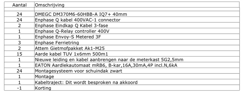

Dit is wat er allemaal onderdeel was van offerte 2:
Afbeeldingslocatie: https://tweakers.net/i/1m44asX6fMGXNGCln8vQN3LoKGg=/800x/filters:strip_icc():strip_exif()/f/image/X2LDFf0TpQjFj2SpPWn7zklO.jpg?f=fotoalbum_large
  • Ronald
  • Laatst online: 06:40
SB heeft bijna alleen nog wat duurdere panelen over. Paar maanden geleden stond het vol met panelen van 150-170 euro.... (Ik heb 132 in btw betaald voor mijn 350Wp in juli)...
Wat is het legplan van die 24 Dmecg? Wel of niet verplaatsen naar E (Met dat verwacht ik weer dat je ruimte hebt voor een paar extra)
