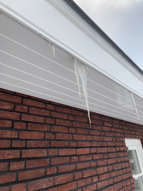

Dit was afgelopen winter. Het gaat dus om een behoorlijke hoeveelheid water zou ik zeggen, daarom ging ik er lange tijd vanuit dat de zinken goot lek was. Die is echter meerdere keren geïnspecteerd en getest door de installateur die hem heeft aangelegd. Afgelopen voorjaar heb ik alle platen van de onderkant afgehaald, die waren ook volgezogen met water en moesten hersteld worden. Vervolgens zag ik aan het begin van deze winter vrij snel hetzelfde probleem optreden en heb ik direct de platen er weer af gehaald:
Afbeeldingslocatie: https://tweakers.net/i/RssjAohqkcacol98VTmCWnBZ7qI=/x800/filters:strip_icc():strip_exif()/f/image/iOd2dRadFTxLL1SIxWCZwho8.jpg?f=fotoalbum_large

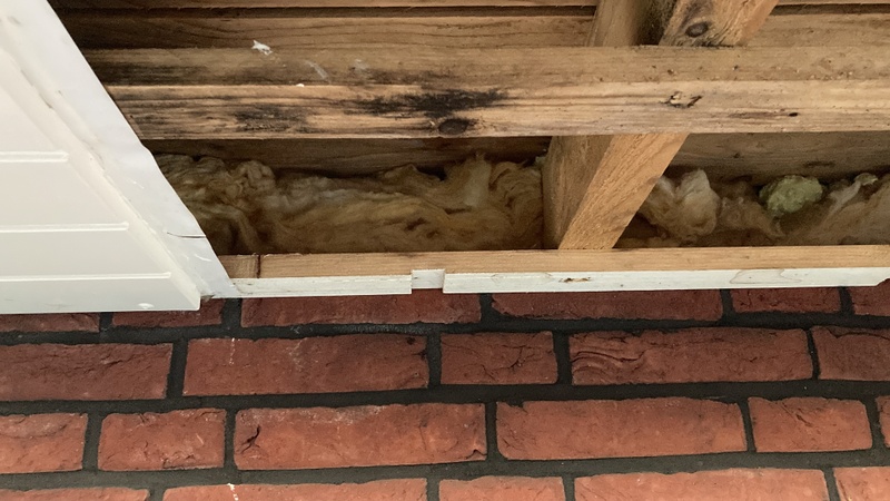

Alweer zeiknat dus, dit was eind december meen ik. Vervolgens heb ik lopen bedenken wat het dan zou kunnen zijn. Conclusie is eigenlijk; als het geen lekkage is, dan moet het wel condens zijn. Vervolgens heb ik er een bouwkundige bijgehaald die in ieder geval vaststelde dat er wel wat mis is met de constructie qua isolatie.

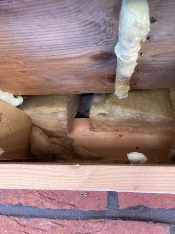

In het werk is het echter niet zo uitgevoerd. De buitengevel en de vaste PIR-isolatie loopt tot de onderkant van de zoldervloer. De betimmering van de bakgoot is vervolgens tegen de kanaalplaatvloer geschroefd. Vervolgens is er minerale wol gedrukt tegen de zoldervloer. Maar je kunt dus als je de plaat van de onderkant van de goot afschroeft met je hand van buiten zo bij de zoldervloer komen. Plaatje:
Afbeeldingslocatie: https://tweakers.net/i/EtxRwVCh50X7VSxoBJEMo7_3gLI=/800x/filters:strip_icc():strip_exif()/f/image/wU7qsVGJbRXR4S2dgUDrrcOp.jpg?f=fotoalbum_large
Als je de minerale wol wegtrekt kijk je tegen de doorlopende isolatie van de kap aan, en daar achter / onder de kanaalplaatvloer. Waarbij de kanalen ook nog eens niet allemaal goed zijn dichtgestopt.
Afbeeldingslocatie: https://tweakers.net/i/htfmDFtWt-odQ89AS6LvZh-QjxY=/x800/filters:strip_icc():strip_exif()/f/image/BurtXnyXyz4Qf2Iv7iQjMlCJ.jpg?f=fotoalbum_large

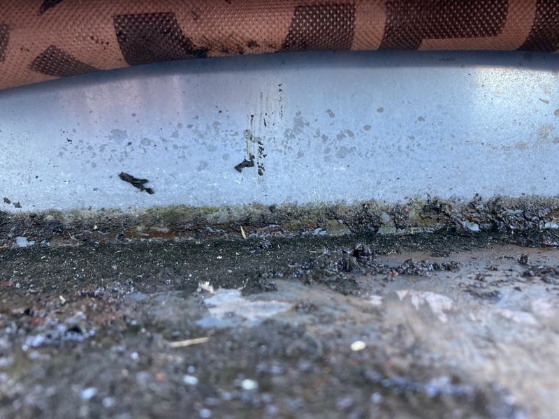

Vervolgens zou je denken dat het probleem nu moet zijn opgelost. De dakgoot zelf is niet lek, en er stroomt geen warme binnenlucht meer naar buiten die op het koude zink kan condenseren. Het vreemde is echter dat ik nu, terwijl de onderkant van de goot er nog af is - en er dus extreem geventileerd wordt - er tóch regelmatig druppels aan de onderkant van het zink hangen. Het is niet altijd en niet overal. Vandaag heb ik toevallig weer gekeken en is het nattig:
Afbeeldingslocatie: https://tweakers.net/i/ndbIPR_9Gir6LUvh1sAbZQA6Bds=/x800/filters:strip_icc():strip_exif()/f/image/pvaMGaQBsRMzDkBpJkROuioL.jpg?f=fotoalbum_large
Slechte foto, maar het zink is nat.
Het verneukeratieve is nu dat ik niet weet waar dit door komt. Is het nu nat omdat het hout vochtig wordt omdat de zaak open ligt en daardoor condenseert op het zink. En zou het dus nu opgelost zijn door de boel nu weer dicht te schroeven. Of gaat het probleem juist weer verergeren door het nu dicht te maken, en merk ik pas weer dat het fout zit als de ijspegels zich weer vormen 8)7 Ik ben eigenlijk bang om het nu dicht te maken, omdat je dan niet meer kan zien of het misgaat of niet :p
Iemand hier slimme gedachten over?

Nee de goot is normaal droog. Hier was de goot dichtgezet en gevuld met water en contrastvloeistof om een lek in de goot uit te sluiten.
  • Hackus
Hackus
Lifting Rusty Iron !
Volgens de tekening zou ie voor moeten overlopen, zoals het ook hoort. Foto geeft geen goed beeld hiervan. Onder de pannen zou ook de stuk zink moeten liggen, schuin omhoog. Als je e 1e rij pannen was optilt, kun je dat zien

The Legend schreef op woensdag 23 februari 2022 @ 20:36:
In de winter is het soms zo erg dat er dikke ijspegels aan de regenpijp en aan de onderkant van de bakgoot hangen. (...) Afgelopen voorjaar heb ik alle platen van de onderkant afgehaald, die waren ook volgezogen met water en moesten hersteld worden.
IJspegels aan jouw dakgoot en nat hout bij een huis uit 2015. Dat is waarschijnlijk niet wat je mocht verwachten van de koopovereenkomst, mee eens?
Maar die had geen verklaring voor het ijs of het natte hout? Of was dat de mogelijke verklaring?

@Hackus Net nog even gekeken. Ook hier is het werk anders uitgevoerd dan het detail, maar het ziet er niet uit alsof dat problematisch is volgens mij. De opstand is aan de achterkant hoger dan aan de voorkant, maar loopt dus niet schuin weg. Is gewoon recht, met aan de bovenkant wel zo’n kleine vouw naar binnen zeg maar. De achterkant ziet niet direct tegen het hout van de kap aan. Het oranje doek van de prefabkap eindigt in de goot. Als je de pannen optilt kijk je tegen het oranje doek en het rachelwerk voor de pannen aan.
Onduidelijke foto voor erbij :p
Afbeeldingslocatie: https://tweakers.net/i/GGu7IylPT9g_oCi4nn0yh3HqjsQ=/800x/filters:strip_icc():strip_exif()/f/image/EqnK1YtvsDY0wfPntemBHep3.jpg?f=fotoalbum_large
Als je dat oranje flapje optilt zie je de rand van het zink en daar kun je met je hand nog achter. Beetje lastig foto’s maken als je tegelijk dakpannen moet tillen.
@Koekerwauz_NL Met ruw hout bedoel je gewoon ongeschilderd niet geschaafd vuren? Dat is het namelijk (de latten waar de zinken bak op ligt).
@Real Nee ik verwacht daar geen grote risico’s. Dat heb ik ook wel betrokken bij het oordeel over hoe ik dit ging aanvliegen. Eerdere garantieafwikkeling met dezelfde aannemer (tegeltje badkamer) heeft me zoveel jaar van m’n leven gekost, dat ga ik niet nog een keer doen :+
Vermoeden van de bouwkundige was condens door warmtelekken vanuit de zolder doordat de vaste isolatie niet doorgetrokken is tot boven de zoldervloer en vervolgens zeer matig is afgewerkt met een strookje glaswol.

Wij hebben een zinken dakgoot gelegd op 'watervast' multiplex. Lange tijd gedacht dat de dakgoot lek was.
We hebben een aantal naden opnieuw laten solderen en uiteindelijk epdm erin laten leggen.
Niets helpt.
Ook vanmorgen weer grote hoeveelheden condenswater wat langs de trespa platen loopt.
Inmiddels is het mij wel duidelijk dat de dakgoot niet lek is, deze staat immers al dagen droog.
Het probleem doet zich vooral voor bij kouder weer, lees onder de 3 graden.
Ik ben ook al bezig geweest om de eventuele warme lucht uit de spouw en/of het dak af te sluiten door tijdelijk piepschuim platen erin te klemmen. Hielp ook niet.
Het is voor mij een raadsel waar zulke hoeveelheden vocht vandaan komen en hoe het vervolgens kan condenseren, zeker omdat er nauwelijks een temperatuurverschil is.

Ik heb toevallig vandaag de laatste platen weer tegen de goot geschroefd. De afgelopen weken niet meer verontrustende hoeveelheden vocht gezien in het eerste deel dat weer dicht zat, maar de echte test wordt pas komende winter denk ik.
Heb je de zinken goot rechtstreeks op het multiplex liggen? Ik heb inmiddels wel begrepen dat zink moet liggen op onbehandeld vuren, juist omdat dit hout het condensvocht makkelijk kan opnemen en weer afstaan door ventilatie.
Verder herkenbaar verhaal. Ik zou eerst nog eens die trespa platen eraf halen, en kijken hoe nat het dan wordt. Verder kijken of je extra ventilatie kan creëren.
