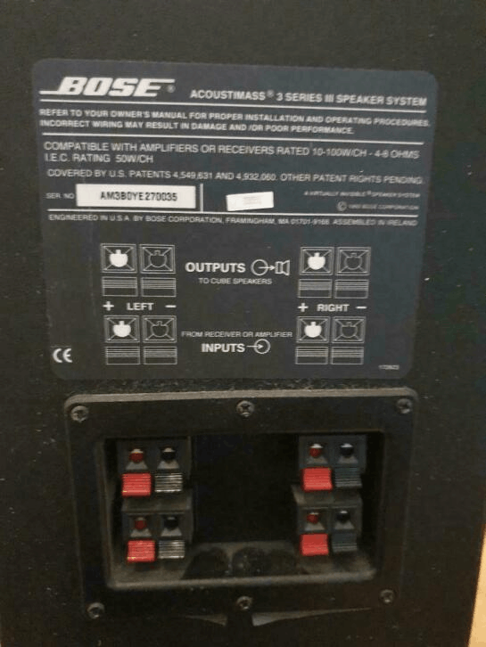

Ik zit even te kijken, jij zegt de subwoofer ook te hebben dat is dit ding: Afbeeldingslocatie: https://tweakers.net/i/MbBgoxAP5QLZwFZE-sk4sSkoyaw=/full-fit-in/4000x4000/filters:no_upscale():fill(white):strip_exif()/f/image/jKhBpjpYJhRW2PGzClXhSMBI.png?f=user_large
  • vrrs
  • Laatst online: 06-03 15:58
sjaakwortel schreef op woensdag 23 februari 2022 @ 16:28:
Ik zit even te kijken, jij zegt de subwoofer ook te hebben dat is dit ding: [Afbeelding]
Lijkt er wel op! Het is in ieder geval deze:
Afbeeldingslocatie: https://tweakers.net/i/5g0QFFq4L373NqqtsOD8XM-XLzk=/full-fit-in/4920x3264/filters:max_bytes(3145728):no_upscale():strip_icc():fill(white):strip_exif()/f/image/2QHEzhTxr5hV87zbj3OvrlB2.jpg?f=user_large
  • sjaakwortel
  • Laatst online: 07-10 17:32
Het lijkt er op dat je daar gewoon een standaard 2 kanaals versterker op aansluit (op de onderste 2 terminals) en dan de kleine speakers op de bovenste 2. Wel weer lekker bose gemaakt zo (non standaard).

Denk dat idd het het in dit geval het meest verstandige is om een versterker van de kringloop te halen en te kijken of het iets doet. Nu weet ik niet welke draad bij wat hoort, dus het kan van de speaker zijn of van de subwoofer. Kan ik dat gewoon vrij testen of kan dit eventueel schade veroorzaken aan het systeem? En zal elke 2 kanaals versterker goed zijn of moet ik nog ergens op letten?

vrrs schreef op woensdag 23 februari 2022 @ 16:30:
Kun je gewoon aansluiten op een stereo versterker :)
Bovenste zijn de outputs. Linkse speaker op L (rood op rood, zwart op zwart) en rechtse op R.
Onderste zijn de inputs. Op je versterker zitten ook dergelijke aansluitingen. Ook daar met rood / wart speakerdraad van je versterker naar die subwoofer, linkse kanaal op L en rechtse op R.

Zoals op de subwoofer staat; 2 kanaals 10-100watt. Makkelijkst is om het stapsgewijs te testen, dus 1 kanaal en dan kijken welke draden paren zijn (zwart + rood van 1 speaker), 1 combo komt niks uit, andere wel.
Als je dat weet kan je het aansluiten zoals aangegeven op de subwoofer.

In dat geval moeten alle vier die draden op de "OUTPUTS - TO CUBE SPEAKERS" aansluiting achter op de subwoofer worden aangesloten.
De versterker mag je dan alléén direct aan de achterkant van de subwoofer aansluiten. (op de aansluiting "INPUTS" achter op de subwoofer). Daar heb je dan geen van de draden voor nodig die in de muur zitten. (want die zijn waarschijnlijk voor de cube speakers) (ligt eraan waar de subwoofer staat natuurlijk).

Zoals hierboven al aangegeven, vanaf de kleine speakers gaan er kabels naar de subwoofer (die moeten dus in de outputs van de sub) en vanaf de versterker kabels naar de subwoofer inputs.
