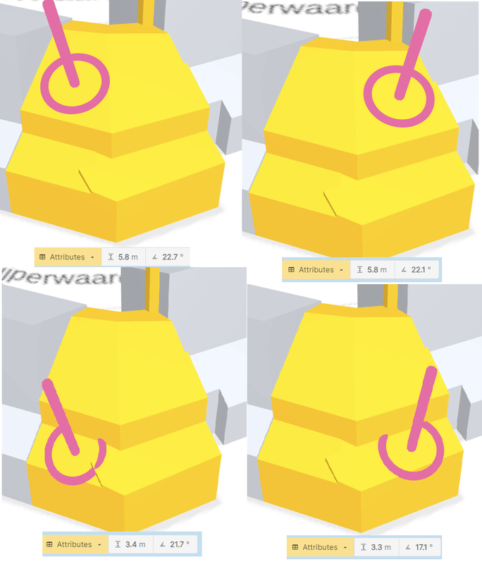

Hellingshoek daken (Naar mijn idee zijn de onderste 2 dakdelen meer gelijk dan weergegeven op deze afbeelding)
Afbeeldingslocatie: https://tweakers.net/i/f_Rxg72qPJe3tnQwsnuQsscL6G4=/x800/filters:strip_exif()/f/image/RVA2anLTHV5H2GqW5p4E2U05.png?f=fotoalbum_large

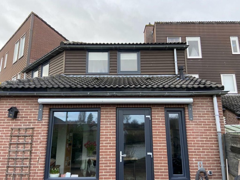

Aanzicht tuin linkerdeel (Foto van het bovenste dak maken lukt helaas niet vanuit mijn tuin)
Afbeeldingslocatie: https://tweakers.net/i/2xWN9JCI0VyEtT38g3St4eNnVAE=/800x/filters:strip_icc():strip_exif()/f/image/dexXMfjVG52CXleW4MII2GQm.jpg?f=fotoalbum_large
Er zit net voor het midden van het dak een ventilatie dakpan. Ik weet niet of dit problemen kan gaan geven tijdens de montage van de zonnepanelen?

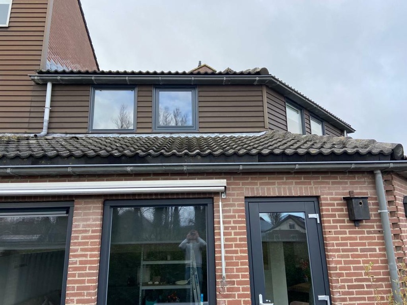

Aanzicht tuin rechterdeel (Foto van het bovenste dak maken lukt helaas niet vanuit mijn tuin)
Afbeeldingslocatie: https://tweakers.net/i/npcLyqpGQq-b50wNVX7LTCwzdNo=/800x/filters:strip_icc():strip_exif()/f/image/msvdMcUB2nry9nMxOHiYnjyd.jpg?f=fotoalbum_large
Er zitten in het midden van het dak twee ventilatie dakpannen. Ik weet niet of dit problemen kan gaan geven tijdens de montage van de zonnepanelen?

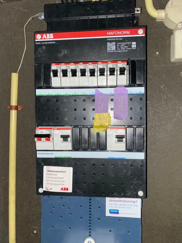

Huidige elektriciteitsaansluiting
Zie foto van groepenkast:
Afbeeldingslocatie: https://tweakers.net/i/y0PWAI5V0lScX9RE5aYJRxCrKMg=/x800/filters:strip_icc():strip_exif()/f/image/ky3Od5PSUJoKSEoEUKghp1Xk.jpg?f=fotoalbum_large

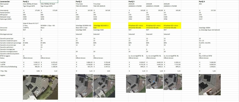

Reeds verkregen offertes
Zie onderstaande afbeelding met alle offertes die tot nu toe zijn opgevraagd. Ik vind het moeilijk een keuze maken, omdat ik er zelf niet veel verstand van heb.
Afbeeldingslocatie: https://tweakers.net/i/A1_uPU_JksoEJP9AWhq8f23PiFY=/800x/filters:strip_icc():strip_exif()/f/image/5FO3dFVQtJyZ5bZUI3L2L8wN.jpg?f=fotoalbum_large

Offerte 2 met de 3 fase SolarEdge is een ongeldig ontwerp. Het wordt geldig met s500b, maar is nogal marginaal (want hoewel SolarEdge een zeer krachtig systeem is, is het geen vrijbrief om te doen en laten wat je maar wil)
Tevens is je meterkast nu geen 3 fase kast.
De prijs van deze installateur is echter steengoed. Dus...
Beetje schots en scheef, met name het dak van de buren...
Afbeeldingslocatie: https://tweakers.net/i/HYk97g5bn_8_zcKl7OjUbgjWNP4=/full-fit-in/4000x4000/filters:no_upscale():fill(white):strip_exif()/f/image/dWvzHLaLrHek2BXsiEC2mVB1.png?f=user_large
Met een beetje creativiteit teken ik 24 stuks van de Trina 400 op s500b optimizers, (Dus zeker niet met p401, s440, s500 doen!)
Ik zou je echt aanraden om dat dak vol te proppen, al is er kans dat dit, zeker met de benodigde meterkast/aansluiting aanpassing boven de 7K ex.btw gaat.

3. Aangeven dat ik momenteel een fase 1 meterkast heb, in plaats van de Fase 3 meterkast die ik nodig zou hebben voor hun offerte.
4. Gebruikte Optimizer zou de SolarEdge S500B moeten zijn in plaats van de S500.

Ik heb partij 2 gecontact:
1. Ze kunnen enkel de s500 optimizer leveren. Ze werken niet met de s500b. Ze gaven aan dat dit gewoon goed werkt met omvormer ‘ Omvormer SolarEdge SE5000H HD-Wave WiFi 1 Fase’, welke zij eveneens kunnen leveren als het om 14 panelen gaat.
De prijs komt dan op €6.800 in plaats van de eerder aangegeven €6.900.
Is dit een goede deal voor de 14 panelen?

Je hebt een dak met 2 richtingen. Het ene dak gaat zon pakken voor het andere. En andersom gaat er schaduw vallen over een dakdeel. Jouw systeem heeft daarom gewoon heel erg veel marge nodig.
s500b lost het pas op... maar partij 2 weigert voor 5 euro verschil per optimizer die optie aan te bieden.
Je gaat voor een paar tientjes op 7K toch geen risico lopen?
Ik zou geheel niet met deze partij in zee gaan... Als ze geen problemen willen voor zijn, omdat ze ze niet willen begrijpen, wat als er een probleem is defecten bijvoorbeeld) na installatie? Wil je risico lopen die discussie aan te moeten?
Partij 1 zou je voor dezelfde prijs panelen van bijna 20% hoger vermogen aan moeten kunnen bieden die op je dak zouden moeten passen. Op de zwaarste 1 fase omvormer (SE5000H) zou dat wat aftoppen, maar het levert dan evengoed 16% op.
Of je gaat voor echt maximaal en lekker grof geld verdienen aan je dak zoals ik uitgetekend heb...
Hi Ronald,
Ik heb besloten om inderdaad niet in zee te gaan met partij 2, vanwege de onkunde met betrekking tot het SolarEdge systeem.
Ik heb besloten om te kiezen voor partij 1. Ik heb even nagevraagd welke omvormer zij gebruiken. Zij gebruiken de S440 optimizers.
Is de SE5000H in combinatie met de S440 optimizers wel een goede keuze?

SE5000H is okay met waarschuwing: Als jij met hoge netspanning zit dan loop je een hoger risico op af en toe uitschakelen. Heb je een multimeter? Meet de netspanning rond middaguur als de zon vol schijnt eens?
Of lees je P1 uit van slimme meter, daar staat het ook vaak in.
Ik krijg amper 6 panelen op de bovenste dakvlakken... Heel krap in mijn tekening. 5+5 op de bovenste daken wel. De installateur doet 4+6 om wat schaduw te ontwijken, maar het scheelt maar weinig met 5+5.
Zijn de boven en onder daken echt exact dezelfde helling?
Dan geeft 4+6/5+5 boven en 4+4 onder op een Solax meer opbrengst dan 4+6/5+5 boven en 4 onder op SolarEdge, tegen ruweg zelfde kosten.
