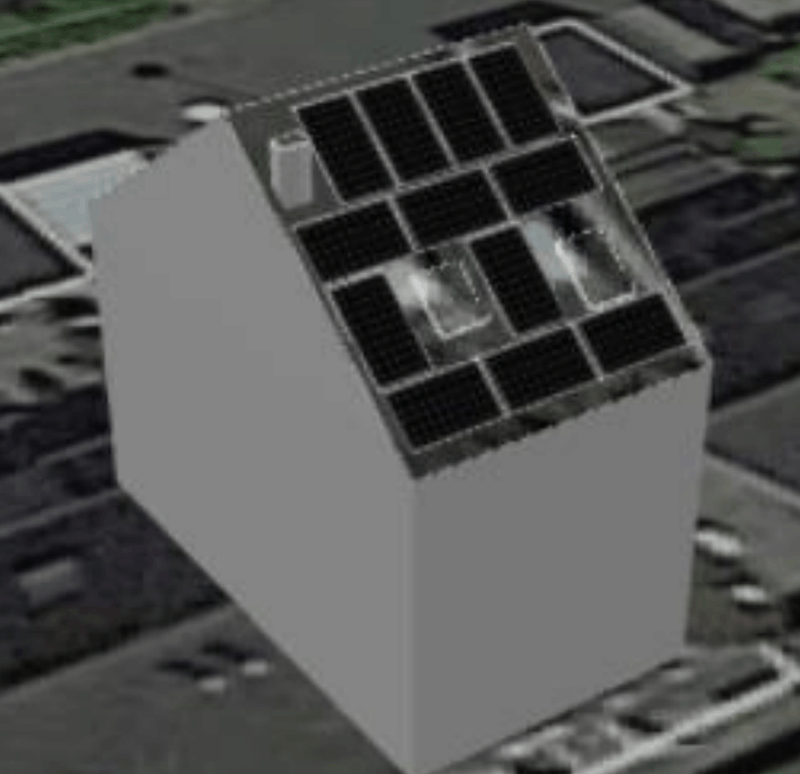

Beste tweakers,
Ik ben me aan het verdiepen in zonnepanelen. na paar jaar terug al eens wat offertes opgevraagd te hebben moet het er nu maar eens van gaan komen. En het liefst ook nog op korte termijn.
Waar het mij nu een beetje om gaat is de prijs van deze offerte, het zal niet de goedkoopste zijn, maar hopelijk ook niet de duurste. Is dit acceptabel?
Reden van 12 x 365 is dat dit past, ik had eerder 385 gevraagd maar dat ging niet passen doordat er 2 dakramen aanwezig zijn (waarvan 1 groter dan gemiddeld).
Wat vinden jullie van deze offerte?
12 x Phono Solar 365 WP all Blk (Tier-1)
Omvormer : Enphase IQ7 plus micro omvormer
Compleet met installatie voor € 5.800,00 (excl)
Foto's
Dak op zuid-zuidoost / helling 35 graden.
Afbeeldingslocatie: https://tweakers.net/i/fUKpUhMlknItEHTTVPwt2yQoLxc=/800x/filters:strip_exif()/f/image/NMUwkJGV92EENN6jHMfsM34r.png?f=fotoalbum_large
Beschikbare (dak)ruimte
Lengte 6,2 meter
Breedte 5,5 meter
Schaduw
klein beetje schaduw van een schoorsteen
Jaarverbruik
3400-3500 kWh
Huidige elektriciteitsaansluiting
3x 25a? (meterkast van huis uit 2009)
Budget en doel
€ 5.000,00-€ 6.000,00 Uiteindelijk besparen op energiekosten. Doel is niet om het zo snel mogelijk terug te verdienen, hier mag iets langer over gedaan worden.
Wie gaat het project uitvoeren
uitbesteden
Bijhouden van data
Vind ik interessant. Op dit moment is de Enphase Iq7 plus aangeraden vanwege mogelijk uitbreiding in de toekomst en ook dat dit samen een hogere opbrengst tot stand zou brengen.
Reeds verkregen offertes
Reeds ontvangen offerte voor € 5.800,00
Regio
Gelderland

Je bent summier in het schetsen van de situatie. Hoe goed het forum je kan helpen staat redelijk in lijn met hoe goed jij de situatie presenteert: Tips bij openen offerte topic zonnepanelen
Enphase is een duur systeem wat soms waarde heeft. En klein beetje schaduw van een schoorsteen is eigenlijk altijd onvoldoende reden om voor dat systeem te kiezen.
De offerte is met ruim €1,30 vrij hoog.
Je praat over uitbreiden... Onverstandig. Bij laten leggen kost dat je opnieuw het handje 100 voorrijkosten. En dat terwijl je op dit moment letterlijk niet teveel kan leggen. Dat geld kun je beter nu besteden.
Dus offertes vragen voor het dak vol op basis van een stringomvormer.

Bedankt voor je antwoord! Ik realiseer me goed dat ik misschien wat summier ben om te beginnen maar dat is vooral omdat ik eerst wil weten of ik aan de (veels) te hoge kant zit met deze offerte.
Wat de uitbreiding betreft dan zal het uitbreiden worden op de andere kant van het huis. Ik weet dat de opbrengst dan lager zal zijn maar dat is nog een mogelijkheid.
Dit is op dit moment totaal niet aan de orde maar ik heb de mogelijkheid/vrijheid om dit later wel te doen met micro omvormers.
Ik besef me ook goed dat Enphase een duur systeem is, het was ook de duurste optie waar ik uit kon kiezen. Het is de keuze tussen Solar Edge of Enphase met deze offerte.
Afgaande wat ik hier op het forum heb gelezen schijnt het stiller te zijn (we slapen op zolder dus dat zou wel een fijne bijkomstigheid zijn), langere garantie en veiliger dan een stringomvormer. Of dit allemaal waar is weet ik ook niet, puur gelezen hier in één van de topics.
En misschien hebben we meer schaduw van deze schoorsteen dan ik me nu besef?
En deze zonnepanelen? Zijn deze prima?
Ik had in eerste instantie een offerte opgevraagd voor Qcells 380/385 maar die gaan in deze hoeveelheid niet op ons dak passen.
Heb je eventueel nog goede aanbieders waar ik een offerte zou kunnen opvragen? via google zie ik door de bomen het bos niet meer.

Vanuit perspectief opbrengst is het eigenlijk 0 winst.
Vanuit het perspectief exact weten wat elk paneel doet is het nog altijd duur.
Dat doen minder dure micro's van APSystems ook. Met de recente introductie van de DS3 is dit vergelijkbaar met Solaredge in kosten.

Ik ben ook van de gadgets maar enphase lees je ieder kwartier uit.
Niet bepaald interessant als je de piekjes wilt zien op een schaapjes wolken dag.
Mocht je toch enphase kiezen let er dan nadrukkelijk op dat men giethars gebruikt in de verbindingsdozen.
Als je hier veel mee leest op tweakers zijn het vaak enphase systemen die een storing geven qua vocht.
En dus de automaat laten springen.
Ook stringomvormer kunnen aardlekproblemen geven via een slecht gemaakte stekkerverbinding.
Maar een en ander hangt sterk samen met de kwaliteit van de installateur
Ik zal niet snel meer voor een chinees paneel kiezen vanwege problemen in het verleden. (Ook te vinden op tweakers, snailtracks en vocht/delaminatie)
Kies liever een niet chinees paneel zoals REC of hyundai of sunpower.
Dan heb je dat dure monitoring per paneel niet nodig en hoeft de installateur niet al te vaak (nooit meer) je dak op.
Opslag is inderdaad beter met een hybride stringomvormer door een mindere extra stap en omzetverliezen.
Dc naar dc laden is minder verlies dan dc naar ac naar dc.
Uitbreiding kan prima op een stringomvormer. Die heeft ook 2 onafhankelijke ingangen.
Begin eens met je startpost aan te vullen met gegevens en fotos.
Dat je niet weet wat voor elektriciteit aansluiting je hebt is een kwalijke zaak als je een systeem uitzoekt.
Dat gaat teleurstelling opbrengen vermoed ik.
