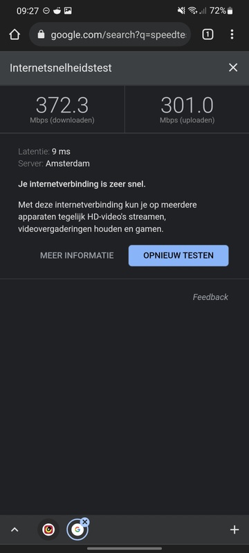

  • Masimo
  • Laatst online: 22:32
Ik wil hier niet gaan opscheppen, maar met de juiste apparatuur is "Gigabit" wifi zeker mogelijk.
Hieronder mijn laptop met Intel AX210 i.c.m. een Unifi 6 Pro. Afstand 4 meter met een enkelsteens muur er tussen. Download van NAS naar laptop.
Afbeeldingslocatie: https://tweakers.net/i/zP-jxLBuw-OCxDwaeFFuxAbGdfE=/full-fit-in/4920x3264/filters:max_bytes(3145728):no_upscale():strip_icc():fill(white):strip_exif()/f/image/qkDmmN7vXDHkD6U2MzlEIMlD.jpg?f=user_large
De andere kant op van laptop naar NAS gaat het met zo'n 90 - 95 MB/s.
[ Voor 7% gewijzigd door Masimo op 17-02-2022 21:43 ]

  • Masimo
Ik zie een linkrate aan van 1.73 / 1.36 Gbps als de wind goed staat. Dat is bekeken in de Unifi controller. Windows 11 geeft vaak de gekste dingen aan als 6000 kbps, terwijl de snelheid dan toch op peil is.
Accesspoint staat ingesteld op 160 MHz kanaalbreedte, kanaal 40.
Snelheid is iets lager op 80 MHz op dezelfde positie, zo rond de 90 - 95 MB/s.
Maar als ik dan kort bij het AP ga staan zonder de muur er tussen, dan gaat ie wel weer naar de 110 MB/s.

  • Wekko306
  • Laatst online: 18:00
dion_b schreef op vrijdag 18 februari 2022 @ 01:00:
Wil je dat? Kijk dan naar een willekeurige WIFi-6 AP met 2x2 MIMO en 160MHz support. Dat laatste is nog wel een ding. Omdat je maar 80MHz hebt in de 5GHz-band zonder DFS vereist 160MHz dat je AP DFS ondersteunt, en dat is bij consumentenapparatuur helaas nog steeds eerder uitzondering dan regel. Ik kan zo snel maar een AP vinden die dit levert: pricewatch: TP-Link EAP650
Zijn er wel meer hoor. Heb hier een set AX92U staan waarbij de derde band vrijkomt als je ze bedraad aansluit, op die band kun je 160Mhz bandbreedte inschakelen. Als ik mijn S21 Ultra daarmee verbindt en een snelle speedtest draai kom ik op onderstaande resultaat uit op ca 5M afstand met muur ertussen:
Afbeeldingslocatie: https://tweakers.net/i/82mVemfjMFEE84g-uU_JPY1AsiA=/x800/filters:strip_icc():strip_exif()/f/image/bMkKisJSrqdueibstKqHIjCR.jpg?f=fotoalbum_large
Op zelfde plek op de normale 5Ghz band komt dat uit op:
Afbeeldingslocatie: https://tweakers.net/i/UslrXsJnTRA2eTQD2FD48yeSxwE=/x800/filters:strip_icc():strip_exif()/f/image/AXKrqSbaL5PXevhcOmiIBqKE.jpg?f=fotoalbum_large
In mijn situatie is die wifi6 verbinding dus wel beduidend beter.
[ Voor 25% gewijzigd door Wekko306 op 19-02-2022 09:30 ]
