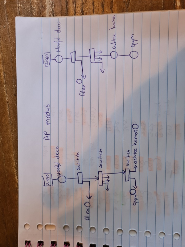

  • dannydupain
  • Registratie: Maart 2022
  • Laatst online: 01-10-2024
Ik heb exact het zelfde probleem, op de deco GYM of ACHTERKAMER switch hij op 1 van de 2 naar bekabeld of draadloos. De deco die ik als laatst heb opgestart krijgt de status bekabeld en de ander draadloos.
Bij de overige deco's is dit niet.
Ben benieuwd of iemand de oplossing weet
Het is bij beide opstellingen het geval
Afbeeldingslocatie: https://tweakers.net/i/CDVU6k8IgOQI-8tYVge1AlY0lQ4=/x800/filters:strip_icc():strip_exif()/f/image/uO7lB7Te8tDf45MTIrcXNveZ.jpg?f=fotoalbum_large
  • NL_Scratch
  • Laatst online: 10-11 08:21
Van belang is bij die Deco's dat je altijd je 2e en 3e deco achter je eerst hebt.
Router --> Deco 1 --> switch --> deco 2 en Deco 3.
De switch van de router gebruiken werkt niet, je moet het achter de Deco zelf doorlussen.
[TP-Link Deco S4] Ethernet backhaul werkt niet?
