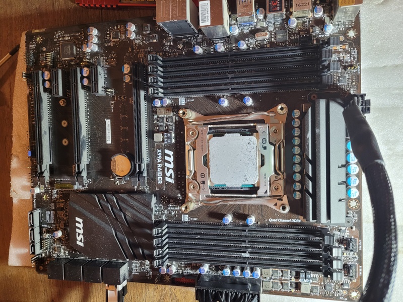

Plots zie ik dat de pc uitschakelde en weer opstart in een loop.
Ik verwijder de harddisks, dan een andere voeding. Start op en schakelt na 2 seconden terug uit.
Ik dacht het moederbord defect, ik koop een compatibel 2de hands moederbord van de dealhunter.
Het start op, ik steek 4 harddisks erin, start op, steek de resterende 4 erbij. Ook hetzelfde fenomeen, start op en valt direct uit.
Ik dacht aan een defecte harddisk, stuur het moederbord terug, ze testen het en het werkt.
Heb alles geprobeerd, zonder vga kaart, zonder geheugen, met een andere ssd. Steeds hetzelfde, start op en valt uit.
Dit is het msi x99a raider, heb een ander moederbord Asus maximus 7 hero. Zelfde tijd gekocht, volgens mij processor compatibel, geheugen wel niet het één is ddr4 en het andere ddr3.
Kan ik de processor omwisselen? Als het dat niet is, kan het alleen nog het geheugen zijn.

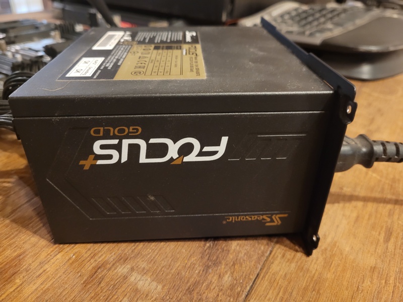

Welke voedingen heb je geprobeerd? Heb je er acht harddisks inzitten? Kortom allemaal vragen - als je begint met een precieze lijst onderelen die je hebt - merk, type en hoevelleheden disks/RAM - dan kunnen we je misschien iets meer vertellen.

Voeding 750w en 850w
In elke pc zit 8 harddisks, nooit geen problemen gehad.

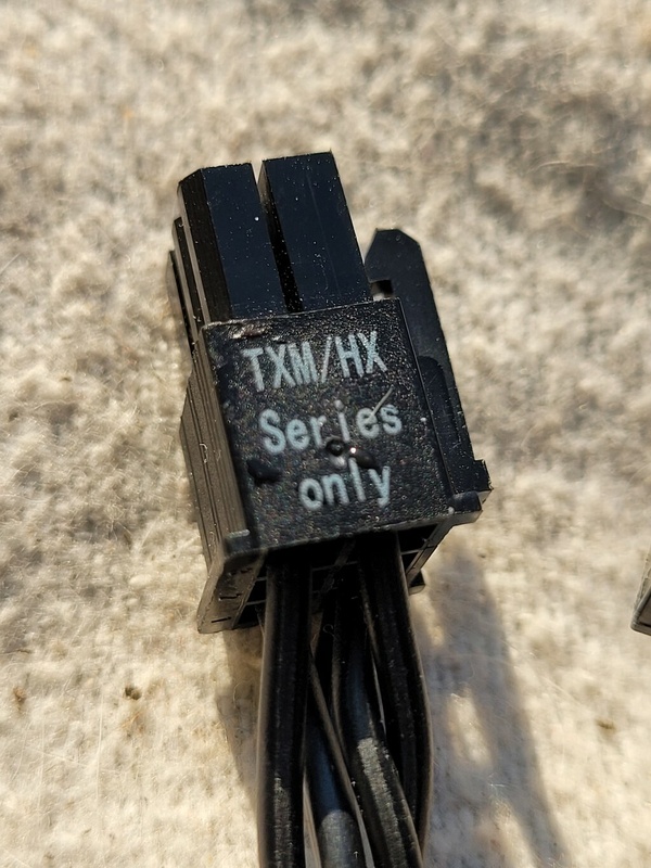

Kabels gebruiken van de voeding. Zijn andere connectoren.

jpc6000 schreef op dinsdag 15 februari 2022 @ 20:57:
Die zijn het zelfde tussen die twee. Er zit wel verschil tussen de 4+4 pin CPU connector en de 6+2 pin GPU connector. Probeer dus NIET de 1150 cpu op een 2011-3 mobo te zetten of andersom. Dat werkt dus niet.

Is er mogelijkheid te weten of het geheugen is of de processor is die defect is?
Met één geheugen module testen?

Kun je eens duidelijk vertellen welke voeding je er het eerst in had zitten? Die Corsair ziet er uit alsof hij nat is geweest en/of schimmelvlekken heeft? Hoe oud is die voeding?
Met je wat je nu verteld kan het CMOS van je eigen mobo gaar zijn geworden na een eerste crash van je voeding. En dan is het niet gek dat je tweedehands mobo goed getest wordt in de winkel.

Wat voor vreemd gat zit er in die Heatspreader?!?
peize9 schreef op dinsdag 15 februari 2022 @ 21:07:
Onzin, ze zien er misschien fysiek hetzelfde uit, maar je kunt de kabels van de Corsair niet met de Seasonic gebruiken en visa versa. De pin-out aan de voedingskant is niet gestandaardiseerd. Sterker nog, Corsair gebruikt al verschillende kabelsets voor z'n eigen voedingen.

jgj82 schreef op woensdag 16 februari 2022 @ 00:27:

Ik bedoelde gewoon de ATX standaard, dus de andere kant van connectors. Ik wist niet dat hij doelde op de connectors die de psu in gaan. Daarmee moet je vrijwel altijd gewoon die van je psu gebruiken.

Als je hier geholpen wil worden zou ik eens beginnen met gedetailleerd antwoord te geven op de vragen die je na aanleiding van je nogal warrige verhaal gesteld worden.
En het belangrijkste: hoe komt dat gat in de 6800k proc?

jgj82 schreef op woensdag 16 februari 2022 @ 19:13:
Dat is vrij normaal hoor, hebben wel meer processors met een heatspreader (niet allemaal, maar heb zeker meerdere gezien en is niet iets aparts of iets dergelijks).

Nemesizz schreef op woensdag 16 februari 2022 @ 19:21:
Nou heb ik toch echt tientallen processors door m'n handen gehad, zowel AMD als Intel. Nog nooit gezien. Maar goed, weer wat geleerd!

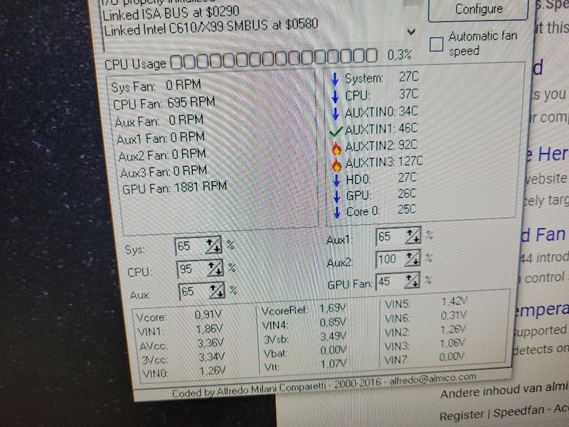

Nu zonder harddisks start op heb dan speedfan opgestart zie bijlage
Dan opnieuw opgestart zonder harddisks en message hardware fout.
Zie twee hoge temperaturen auxtin2 en auxtin3 wat dit is weet ik niet.

Denk dat ik het gevonden heb, 90%. De sata voedingskabels op de connector staat txm/mx series only. En ik dacht dat het de kabel was, heb een andere gebruikt en daar staat het ook op. Vermoede dat het iets onbenul was. Dagen werk, frustratie en honderden euro's uitgegeven. 😟 andere voedingskabels en PC blijft werken met 6 harddisks.
@jpc6000
Spooksensors, software (denkt) een sensor uit te lezen die er niet is, of niet is aangesloten en dan krijg je vaak van zulke waardes. Vooral getallen als 127, 128, 254, en 255 komen dan vaak voor. Die 92ºC is hoogst waarschijnlijk ook zo'n spooksensor (willen nog wel eens willekeurige getallen zijn, heb ook borden gehad die aangaven dat 'iets' 70 of 80 graden werd, maar die sensor zijn niet terug te vinden in je BIOS/UEFI dus zijn gewoon foute uitlezingen).
Speedfan en Speccy heb ik toch weinig vertrouwen in, die hebben het vaker mis dan juist naar mijn idee.
Speedfan was leuk ten tijde van Pentium 4 en AMD Athlon, maar daarna had die software het vaker mis dan juist qua uitlezingen.
HWMonitor of OpenHWMonitor zijn meestal accurater (al kunnen die soms ook een spooksensor oppikken of een foute waarde hebben, maar stuk minder vaak dan Speedfan).

Pc heeft nog raar gedaan, kreeg hardware fouten met m2 card. Windows opnieuw opgezet, en sindsdien met 9 harddisks aangesloten werkt.
2 weken werk. 🙄 Op het verkeerde been gezet. Elke keer andere resultaten. Door verkeerde kabel, nooit gedacht dat dit geen standaard was.
Weet iemand of dit ook zo is, ben er zelf nog niet 100% zeker van. De voedingskabels voor moederbord, pci zijn standaard. En sata niet?
Extra 6 pin naar 4x sata vind ik moeilijk of ze spreken van een bepaald type voeding. Google vind ik ook geen info.Afbeeldingslocatie: https://tweakers.net/i/zflwyp_gohCNssT4YatF-srmPn4=/x800/filters:strip_icc():strip_exif()/f/image/Cw4YQ9OWaDeYmhpLuyW39efv.jpg?f=fotoalbum_large

jpc6000 schreef op vrijdag 4 maart 2022 @ 18:34:
Extra 6 pin naar 4x sata vind ik moeilijk of ze spreken van een bepaald type voeding. Google vind ik ook geen info.[Afbeelding]
Je moet nooit modulaire voedings kabels van andere voedingen gebruiken. De pinlay-out kan verschillen.
In het beste geval gebeurd er niks in het ergste geval gaat je randapparatuur stuk.
Voor de zekerheid alltijd alleen de kabels gebruiken die bij de voeding horen.
Bij sommige fabricanten staat er ook tabellen welke kabels compatible zijn:
https://www.corsair.com/eu/en/psu-cable-compatibility

Het verradelijke is wel,dat ze dezelfde aansluitingen gebruiken vaak op de voeding zelf , maar de pins verschillen wel per merk
Maar zeker geen kabels van andere merken gebruiken,als je niet zeker weet dat ze compatible zijn.
En het verschilt dus ook nog eens met andere type voedingen van hetzelfde merk, zoals je dus bij Corsair ziet in de link.
Als je dus de foute kabels hebt,kan je dus ook je pc frituren :X
