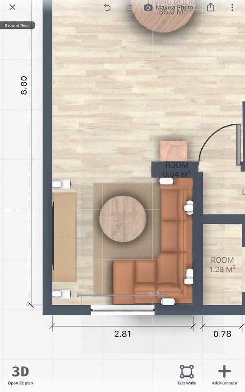

Momenteel zijn wij onze verbouwingsplannen aan het bedenken, en ik ben tot de volgende schets gekomen.
Het enige wat ik me afvraag is of de ruimte niet te klein is voor een 7.1.4 / 5.1.4 setup.
Afbeeldingslocatie: https://tweakers.net/i/-HQMu2ewlGSg5eLR0LZJR8gw_tU=/x800/filters:strip_icc():strip_exif()/f/image/JHmKe33JmKn0sOPFAQsmq7i2.jpg?f=fotoalbum_large
De setup zal bestaan uit:
Voor Dali Opticon 5 MK2, Vokal Mk2.
Achter: Dali Opticon MK2 LCR
Zij: Dali Opticon MK2 LCR
Atmos: Dali Alteco
Ik zou eventueel nog kunnen overwegen om de achter en atmos modules te vervangen voor in-wall/ceiling speakers.
[ Voor 7% gewijzigd door Kelnarath op 14-02-2022 11:15 ]

Even afgezien van het formaat, misschien is het handiger om de tv en bank niet op de kleinste plaats neer te zetten? Lijkt alsof er heel veel loze verloren ruimte is tussen de tv/bank en de eetkamer tafel. Zo op deze afbeelding gezien. Misschien handiger om een de volledige woonkamer/onder verdieping te laten zien.
Bedoel dus eigenlijk te zeggen dat een eetkamer tafel en stoelen misschien logischer is waar nu de bank en tv staan.
[ Voor 5% gewijzigd door TheKerremenke op 14-02-2022 12:04 ]

TheKerremenke schreef op maandag 14 februari 2022 @ 12:03:
Ik ben het ermee eens dat het niet de ideale plek is, de plek zou ook logischer zijn voor wat jij al aangeeft.
Echter heb ik het idee dat ik weinig speelruimte heb om een mooie setup neer te zetten
Vrouwlief zit er niet op te wachten om een bank met surroundspeakers midden in de kamer te zetten.
Het is een prachtige woning, maar lastig kwa indeling. ( of ik zie het niet.. )
Wellicht toch ergens een muurtje optrekken, of werken met in-wall speakers.

Ik zou in deze situatie zelf denk ik kiezen voor in-wall / in-ceiling speakers voor surround/atmos en verder een dikke 2.1 set erin plaatsen.
Verder zou ik de bank indien die nog niet is aangeschaft tegen de andere muur zetten met dus de hoek aan dezelfde zijde (raam/muur) en dan de TV waar nu de bank staat. Dan heb je meer contact met elkaar wanneer 1 iemand in de keuken/aan de keukentafel zit en de ander op de bank. Voordeel 2 is dat een grote(re) TV/Front speakers (incl. eventuele akoestische verbetering erachter) vrijwel uit zich zijn (WAF Factor).
Ik zou de eethoek en zithoek omdraaien. En dan voor de surrounds on-walls gebruiken.
Eentje tpv de kast en de andere op de wand achter het toilet(?). TV dus op dezelfde wand als nu.

Kelnarath schreef op maandag 14 februari 2022 @ 11:13:
Atmos: Dali Alteco
Mooie tekening. In ceiling is zeker een goede optie. Namelijk goed te combineren met wat akoestische demping. Dat ga ik zelf ook doen in mijn nieuwe huis.
Iets anders; met welke software heb je deze tekening gemaakt?

Thalaron schreef op maandag 14 februari 2022 @ 12:47:
We zouden de opzet inderdaad nog kunnen omdraaien, gelukkig zijn de meubels nog niet gekocht, we zijn nu voornamelijk ideeen aan het uitwerken.
Ik was bang dat het geluid te "opgesloten" zou zijn in deze ruimte, roomcorrection zal natuurlijk het e.e.a. kunnen verbeteren, maar toch.

Kelnarath schreef op maandag 14 februari 2022 @ 13:36:
Waarschijnlijk ga je hier ook problemen krijgen met het geluid. Zo’n opstelling geeft natuurlijk reflecties en bas pieken alle mogelijkheden. Maw kans is groot dat met de bank tegen de muur. De bas weergave niet voldoende gaat zijn, terwijl je in de eetkamer/keuken een dreunende bas weergave (de piek) kunt krijgen. Let wel, dit is hypothetisch. B)
Het lijkt eigenlijk of de keuken eerst aan de voorkant van het huis zit/heeft gezeten en dat hij nu verplaatst is naar achteren in de aanbouw. De woonkamer is zo wel heel klein. Voor geluid hoeft dat niet zo erg te zijn, mits wat demping her en der met akoustische panelen.
Ik zou overwegen om de keuken vooraan te plaatsen, pui links achter voor meer glas/licht en de woonkamer daar verder op bouwen.
Maar hee, wellicht wil je een enorme woonkeuken maken en heeft dat je prioriteit. Ook prima.

TheKerremenke schreef op maandag 14 februari 2022 @ 14:59:
Reflecties zijn niet zo'n groot probleem als je goede luidsprekers hebt, daarbij hebben de on-axis en off-axis (wat voor reflecties zorgt) dezelfde tonaliteit. Zolang het geen lege echo ruimte is dan komt het wel goed.

Verwijderd schreef op maandag 14 februari 2022 @ 15:20:
In een kleine ruimte ben je wel stuk beperkter met het laag-weergave. Goede lage tonen ga je daar niet horen.

Hmm dat is een complexe ruimte indeling die je daar hebt @Kelnarath. Is alles al definitief? Want je zou inderdaad haast zeggen dat de keuken juist op de plek hoort waar je nu je zitgedeelte hebt ingetekend en vice versa. Het lijkt nu alsof er heel veel ruimte verloren gaat (die al niet heel ruim is) door de afwijkende indeling. Maar blijft lastig om goed te beoordelen natuurlijk vanaf een tekening.

renzo4000 schreef op maandag 14 februari 2022 @ 15:43:
Alles is gelukkig nog concept, en inderdaad de keuken zit momenteel op de plek waar ik de woonkamer heb geplaatst.
Inmiddels heb ik al iets van 4-5 verschillende tekeningen gemaakt...
Onderstaande is hoe de woonkamer in orginele en huidige vorm, we willen graag de rode muur eruit halen en eventueel de blauwe ook om meer ruimte te creeeren, dit was al het doel van de vorige bewoners maar deze zijn hier (financieel) nooit aan toegekomen, de ruimte wordt nu niet gebruikt, erg zonde.
Het groenevlak is momenteel de 5.1.4 setup gerealiseerd.
Afbeeldingslocatie: https://tweakers.net/i/oH5fboot-2A_ZMtAHfw1SgnpoZw=/x800/filters:strip_icc():strip_exif()/f/image/XKUdNaaKZWLXBwoyDVuHGyy8.jpg?f=fotoalbum_large
Jullie zien denk ik al het probleem, als de rode muur verdwijnt dan heb ik geen plek meer mijn (rear surround) speakers, en wordt het opeens een complexe ruimte voor een 5.1.4 / 7.1.4 setup.
  • pman63
Je kan de rode muur natuurlijk ook maar voor de helft openbreken, je zal toch ook rekening moeten houden met het plaatsen van een draagbalk als rood en blauw draagmuren zijn heb je daar wel ruimte voor nodig.

Die rode muur zal vrijwel zeker een draagmuur zijn, dus met 4,5m zal dat al wel een flinke draagbalk vereisen.
Voor die blauwe muur: hangt natuurlijk heel erg af of dat óók een draagmuur is, of je daar gemakkelijk iets mee kunt doen… Stel dat je die wel weg zou kunnen halen:
Ik denk dat ik de blauwe muur dan een metertje naar boven zou verplaatsen, laat deze gelijk lopen met de achtergevel van het linkerdeel.
Dan heb je een hele ruime praktische woonkamer, zonder rare complexe hoekjes enzo.
De overgebleven ruimte rechtsboven lijkt me dan handig als berging/bijkeuken of zo.
TV kun je dan tegen de rechterbuitenmuur plaatsen (die dan iets van 4,5m lang is, dus ook perfect om mooie frontspeakers naast de TV te zetten, zonder opgepropt eruit te zien of te klinken)
Bank zet je dan ongeveer in zijn geheel onder de rode balk, metertje naar links nog.. dus eigenlijk midden in de kamer.
je kunt dan LR surroundspeakers aan beide kanten recht naast de bank, zelfs in/op de muren links/rechts van de bank plaatsen. (eentje tegen de muur van die 0,78m2 kamer, de andere recht ertegenover… Perfect!! Je zit dan niet “tegen” de surroundspeakers aan, zoals in je kleine hoekje, maar toch wel ruim een meter er vanaf).
De draagbalk van de rode muur moet je toch aftimmeren… als je die aftimmering iets breder maakt, kun je daar nog Atmos inbouw plafondspeaker in plaatsen, die dan dus ongeveer recht boven je bank hangen… (again… perfect!)
Achter de bank plaats je de eetkamertafel met stoelen.
Keuken laat je in die hoek zitten waar ie nu zit (dus linksonder).
dan is je eetkamertafel in een rechte lijn te bereiken vanaf de keuken..
Bank staat redelijk dicht bij de eetkamertafel. Ondanks dat ie er aan de achterkant staat, blijf je daar toch contact houden. Vanaf eettafel kun je ook nog wat van de TV meekrijgen als het nodig is…
Lijkt me de perfecte oplossing!
