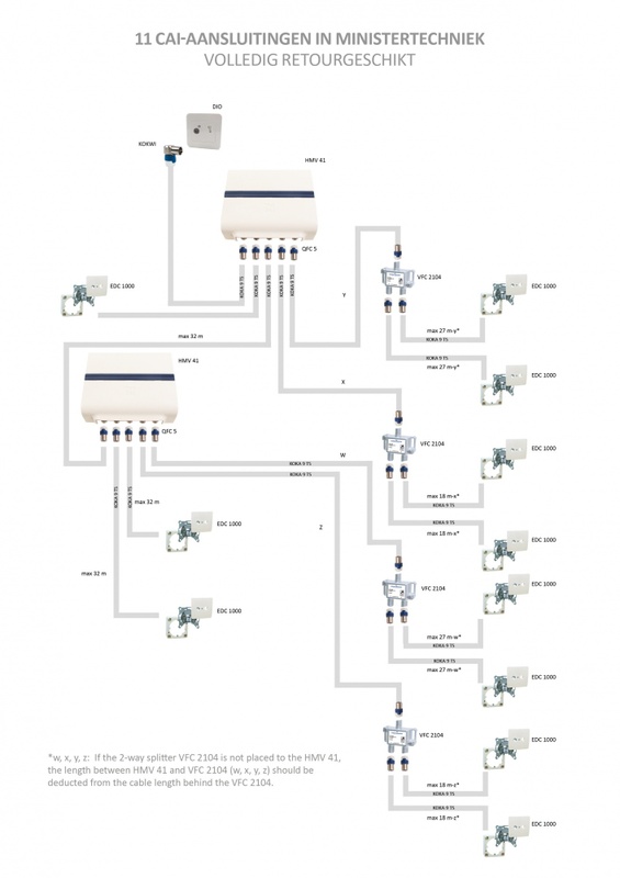

  • Masimo
  • Laatst online: 20:18
Op uitgang 3 en 4 kan nog een splitter toegepast worden waardoor je max. 6 aansluitingen op de HMV41 kan realiseren. Als tenminste de kabellengtes op uitgangen 3 en 4 niet al te lang zijn.
Met een combi van twee HMV41 zijn op die manier zelfs 11 aansluitingen te realiseren.
Afbeeldingslocatie: https://tweakers.net/i/-A4iYOQ9xrjikLguiwHL7pA-Q-Q=/x800/filters:strip_icc():strip_exif()/f/image/5M0QA3XJO7LbLJ7Q6B1KccT5.jpg?f=fotoalbum_large
Bron.
