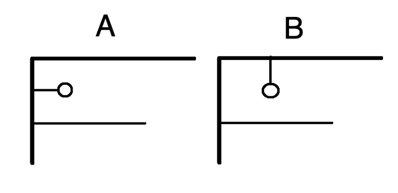

Als ik een inloopdouche neem (maar ook bij een 'gewone' brede douche) moet ik nog bepalen waar de douchekop komt.
Moet natuurlijk ook kijken wat het makkelijkste met leidingen e.d. is, maar anders zijn er volgens mij 2 keuzes.

Had iemand nog een gedachte aan welke muur je het beste de kraan kunt bevestigen?
A of B?

hi @Rzaan , we hebben recentelijk onze badkamer ook rigoureus opgeknapt.
We hebben ook voor een inloopdouche gekozen met regendouche ( en handdouche ) zoals in voorbeeld A, met een dichte muur opgetrokken tot plafond.
Op aanraden van de aannemer hebben we een douchebak/ vlakke douchevloer gepakt.
Deze lijkt er veel op die we nu hebben :
Afbeeldingslocatie: https://vanbergensanitair.nl/wp-content/uploads/2020/07/Theems-wit.jpg
Deze heb je ook in het zwart, of meerdere tinten grijs bijv. Dit omdat de aannemer aangaf ''tegelen van op den duur altijd problemen zal geven'' als douchevloer. Ik denk dat hij doelde op niet direct lek, maar eerder op een jaar of 10-15
Je hebt wel minimaal 160cm nodig wil je de rest wat droog houden :)
