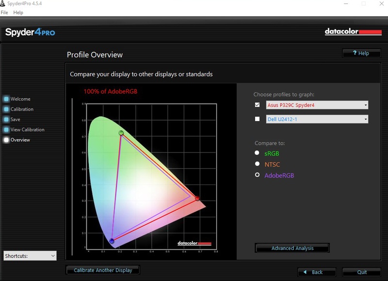

Die reviews heb ik ook gelezen. Een Asus zonder dode pixels zou niet mogelijk zijn, maar hier staat nu toch echt een PA329C voor mijn neus zonder dode pixels.
Uniformiteit is volgens mij wel prima. Kan ook wat verborgen zitten onder de IPS glow.
Zwartwaarde (met local dimming uitgeschakeld) is vergelijkbaar met mijn Dell U2412M.
Local Dimming is wel vrij slecht uitgevoerd. Op een zwart scherm zie je duidelijk een lichtstraal vanaf de rand van het scherm in de richting van de cursor schijnen. Misschien dat daar de verhalen van slechte uniformiteit vandaan komen.
De monitorvoet werkt wel fijn. Monitor is soepel te verstellen.
En het kleurbereik is in ieder geval dik in orde:

Hardwarekalibratie nog niet uitgeprobeerd. Daar is mijn 8 jaar oude Spyder4 niet betrouwbaar genoeg meer voor. Zijn ook genoeg indianenverhalen over te vinden, maar gezien de grote kans op user error hecht ik hier eerlijk gezegd niet zoveel waarde aan.
