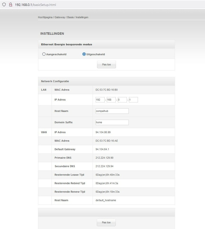

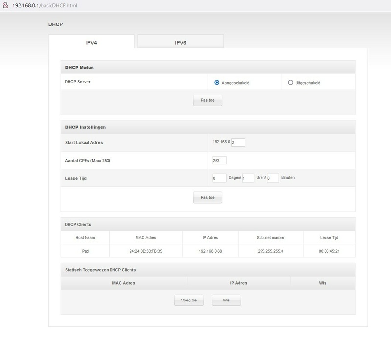

Als je DHCP aan hebt staan op je kabel modem/router switch dan kunnen IP adressen wijzigen - als je niet zelf iets gedaan hebt met de instellingen is dit het meest waarschijnlijk. Maak eens een screenshot zoals op pagina 28 uit de user manual (https://fccid.io/O2U-CH66.../User-Manual-2515119.html) en laad dat hier op

  • 32db
  • Laatst online: 14-02-2022
Ben je er zeker van dat er geen twee apparaten IP's staan uit te delen?
Er is niet zoveel waar ik momenteel zeker van ben. Maar dat is zeker een richting waar ik aan dacht. Alleen weet ik niet hoe dat te checken.
Afbeeldingslocatie: https://tweakers.net/i/GhoOqoubvZw8-Qen--zxMVXlaUM=/x800/filters:strip_icc():strip_exif()/f/image/gzQxhXXNYWglsRcVPGIqSvdo.jpg?f=fotoalbum_large
Afbeeldingslocatie: https://tweakers.net/i/TRg2pSs2eOlrDy-TqDEYtbXxG44=/800x/filters:strip_icc():strip_exif()/f/image/ISQv0byWIW0jGgFJZ6BER6PO.jpg?f=fotoalbum_large
