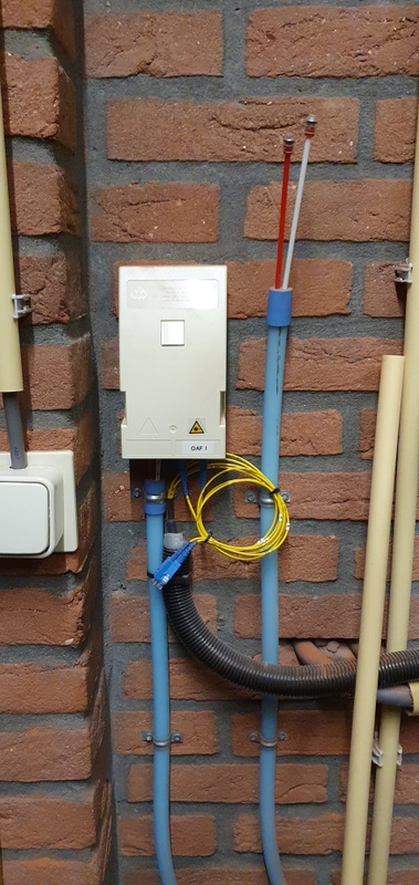

Ik doe even een necrobump op dit topic, met gelijkwaardige case. Deze aansluiting kwamen wij tegen in het voormalige bedrijfspand waar we zitten:
Afbeeldingslocatie: https://tweakers.net/i/3MgxwLdpNNJmV5ZT4izh81-92Vs=/x800/filters:strip_icc():strip_exif()/f/image/6ckIoFP7t41fAqBN4TPNNLCJ.jpg?f=fotoalbum_large
Helpdesk KPN zegt letterlijk: u heeft koper, en daar moet u het mee doen.
Helpdesk Freedom Internet gaat een WBA monteur langs sturen om onderzoek te doen.
De vraag is, van wie is de kabel, waar gaat ie heen, en kunnen we hier een mooi gigabit lijntje van maken? :-)
Is @AugmentoR er ooit achter gekomen?

nextware schreef op donderdag 17 oktober 2019 @ 14:59:
Ik heb ook eens in een dergelijke situatie gezeten. In een (bestaand) pand kwam een nieuwe eigenaar. In het pand bleek dus ook een glasvezel kabel te liggen. Navraag bij de oude eigenaar van het pand bleek dat deze destijds (speciaal) door KPN was aangelegd.
Echter: het signaal was, bij de verhuizing van de vorige eigenaar, opgezegd. De aansluiting bleek dus totaal niet meer bekend in de systemen van KPN (wat ik dus zeer vreemd vind.. lijkt me toch handig om een stukje historie hierover te bewaren).
Resultaat was dat er een nieuwe glasvezel kabel gegraven kon worden met alle kosten van dien :S
Geen idee hoe het nu is bij KPN, toen ik er werkte (dat is ook al meer dan 10 jaar geleden) was de administratie van glas in het tussen aansluitnet en klantlocaties al een drama.
Dikke kans dat de op de glasvezels in de ring allang naar een ander klant zijn uitgelast en de administratie verdwenen is (waarschijnlijk met het opheffen van de verantwoordelijke afdeling).

Dit is inderdaad zakelijk glas van KPN. Is wel te bestellen maar dat werkt heel anders. Ik weet niet welke helpdesk er is gebeld maar 0800-0402 gaat niet helpen. Zakelijk glas vraag je aan via een business partner.
Dan gaat er een opdracht naar de aannemer die de offerte maakt. Die kan dan echt wel zien dat dit er al zit en dat er dus waarschijnlijk alleen gelast hoeft te worden in de ring (de hoofdkabel).
Maar verwacht geen goedkope prijs... Zakelijk glas kost veel.

Je kan ook een KLIC-melding doen bij het kadaster. Dan kan je zien wiens kabels en leidingen er door je grond lopen.

Morzzz schreef op vrijdag 11 februari 2022 @ 00:34:
AugementoR weet ervan.
Zijn verbinding hoorde destijds bij de organisatie van wie de verbinding was. (politie).
Die lijn zal vervolgens zijn opgeheven en dan is het echt een raadsel waar die naar toe loopt.

Ik ben nog steeds bezig met deze kwestie.
Eigenlijk heb ik nog steeds niemand gevonden die mij kan vertellen waar deze lijn heen gaat, en als dit inderdaad zakelijk glas is wil ik wel ver weg blijven van de tarieven die daarvoor gerekend worden.
Wat we eigenlijk willen is een glasvezelaansluiting op Freedom Internet, maar ook die hebben geen idee hoe ze dit moeten realiseren :-(

Je zou een graafmelding KLIC kunnen doen voor het pand + omgeving. Iedereen die spullen in de grond heeft liggen moet dan binnen een aantal dagen via het Kadaster aangeven wat ze er hebben liggen met een situatieschets. Wellicht dat je dan in de antwoorden ook de glasvezel terugziet met diegene die er de eigenaar van is.

De makkelijkste optie om er achter te komen waar deze lijn naar toe komt (want het is gewoon KPN) is door een glasvezelverbinding aan te vragen bij KPN zelf (zakelijk).
Ze gaan de lijn dan nalopen om te zien of er al een aansluiting aanwezig is en zullen hier een melding van maken bij de klant. Wij zaten met een vergelijkbare kwestie waarbij ook KPN aangaf dat deze niet van KPN was. Achteraf bleek deze afgekoppeld en dus loos te zijn.

Dit is KPN zakelijke glasvezel verbinding daar ligt.
daar wordt voor klein zakelijk of gewoon consument niet overheen geleverd.
dan kom je aan groot zakelijk abonnement dat ook behoorlijke prijs mee brengt.

Heb je niet ergens een glaspaneel of een glasswitch hangen? In die zwarte flexibele buis is de afgaande kant en die zal ongetwijfeld uit komen in een patchkast. Vaak staat op het glaspaneel ook iets van een WOS nummer of iets dergelijks. Als je een zakelijke verbinding aanvraagt volgt er daarna vaak een site survey door een aannemer die zulke dingen gaat bekeken. En waarschijnlijk zal dan worden vastgesteld dat levering een niet al te moeilijk klusje zal zijn.
Het is inderdaad wel een andere prijsstelling dan koper en FTTH verbindingen.

Neem even contact op met https://www.kpnnetwerk.nl/service-en-contact/
Die kunnen veel meer zien dan gewoon de "kpn-consumenten" tak.

Is 'gewoon' een KPN ftto fiber aansluiting.
200+ euro p/m voor een 10/10 verbinding is heel normaal bij dat soort aansluitingen.
