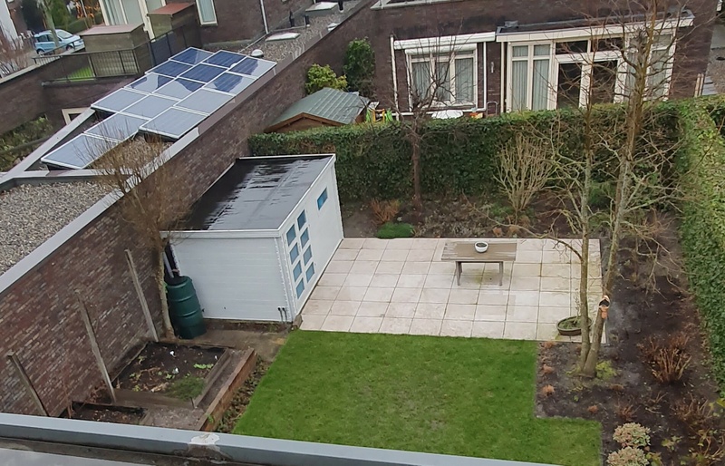

Op de foto mijn deel van het dak, het is een twee onder een kap woning waarbij ik het minst gunstige dak heb. Zoals je ziet heeft de leverancier de panelen al ingetekend.
- Op het dakvlak met 6 panelen staat een dakkapel (1 paneel op de kapel).
- Op het dakvlak met 2 panelen worden de panelen op een dakkapel geplaatst.
- Bovenin de foto zie je nog 3 panelen op de schuur.
De tuin beschikt over een aparte elektra groep met aansluiting in de schuur, waarop de panelen aangesloten worden.
De panelen op het dak krijgen een aansluiting direct naar binnen op de groep van de wasmachine.

- Vraag, hoe zinvol zijn panelen op noordwest en noordoost?
3. Schaduw
Er is zeker schaduw begin van de dag op het dak. En nog langer schaduw van de dakkapel. De twee panelen op het andere dakvlak hebben ook begin van de dag enige tijd schaduw.
Schuurtje heeft pas wat later op de avond schaduw.

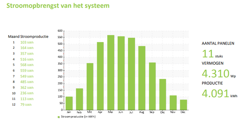

Rond de 5000-5500 kWh. Dit is incl. elektrische auto. Idee in de toekomst is om ook nog een elga warmtepomp aan te schaffen en airco. Opbrengst volgens offerte komt ruim lager uit dan het verbruik en is "slechts" 4.091 kWh

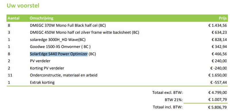

9. Reeds verkregen offertes
Afbeeldingslocatie: https://tweakers.net/i/KU1SV_m6QL47E39eXBygh_0XFcs=/800x/filters:strip_exif()/f/image/jZnxJNejjwfcFHnkOuFs0Z9N.png?f=fotoalbum_large
€/Wp (Euro per Wattpiek). 1,173.
Overigens, een offerte zonder het schuurtje komt uit op EUR 3.500 / 2.833 kWh = €/Wp 1,235

Ik zou zeker de NO en NW daken even door laten rekenen. Als ze niet echt heel steil zijn komt er nog best nuttig stroom uit. Het is wel een kwestie van kostenefficiënt werken; maar het is waarschijnlijk mogelijk dat rendabel uit te voeren. Zeker omdat je nu al een hoger verbruik heb dan de panelen in de offerte opbrengen.

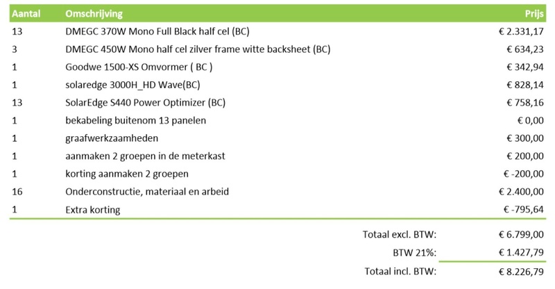

Inmiddels ben ik erachter dat de schuur op een aparte groep moet wegens het ontbreken hiervan, de kabel loopt momenteel door de woonkamer. Hier komen EUR 300 graafkosten incl. aansluiting meterkast voor bij.
De oude offerte gaat hiermee naar EUR 5.100 excl. BTW / 4.091 kWh = 1,25 €/Wp
De nieuwe offerte met 5 panelen op NW gaat naar EUR 6.800 excl. BTW / 5.249 kWh = 1,30 €/Wp
In hoeverre is deze prijsstelling reëel?

Gezien mijn ervaring met graven.... valt 300 all in me mee... Maar samen met de iets duurdere oplossing door losse omvormer tikt het natuurlijk wel aan voor die 1350Wp. Op lange duur zal het nog rendabel zijn.
Ik heb overigens Solarkabel onder de grond liggen (in Mantelbuis) en zo 2 deelsystemen in 1 string aan een SolarEdge hangen (Zie mijn eigen advies/blog topic Zonnepanelen plat dak & garage)
Voordeel als dit gedaan zou kunnen worden dat je eventuele muurbeugelpanelen er zo bij kan pluggen (Misschien maatje zwaardere omvormer nemen).
