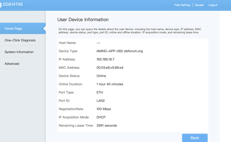

Ik werk met vaste adressen op de gs305e en Cisco switch

Afbeeldingslocatie: https://tweakers.net/i/iMP07giPTPkpUpUCjWD6W9FjjMI=/800x/filters:strip_exif()/f/image/FSspp3CRU3nj9bh4h7xIC890.png?f=fotoalbum_large

Marconie schreef op vrijdag 11 februari 2022 @ 13:35:
In je screenshot staat dat het IP adres met DHCP verkregen is, dat is dus niet vast voor de TV Box in ierder geval. Hoe ziet de informatie op de Huawei er voor beide Netgears en voor de Cisco uit?

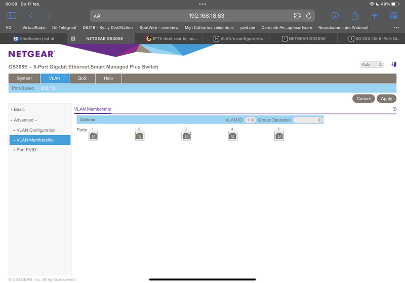

1 vlan aangemaakt. Zie afbeeldingen. Het werkt op deze manier. Op poort 2 aansluiting naar router en op poort 3 zit de iptv (rechtstreeks naar Amino). Kan ik poort 1, 4 en 5 nu gebruiken als internet aansluiting?
Afbeeldingslocatie: https://tweakers.net/i/MsNjNdshr0R0heQ3m4fBnAi0Iig=/800x/filters:strip_exif()/f/image/In4Uk10nKrdA7I1f3pPWzfaC.png?f=fotoalbum_large
Afbeeldingslocatie: https://tweakers.net/i/3oy9wjPF6QuVv18teAmpAqfniu8=/800x/filters:strip_exif()/f/image/P7naDs6CWr4zgmLcwTGB0kWs.png?f=fotoalbum_large
Afbeeldingslocatie: https://tweakers.net/i/tPit_RXUpHgao5FAfCr9qOk7Hbk=/800x/filters:strip_exif()/f/image/W9f4I33Pe2nKzrQtdImCdWVU.png?f=fotoalbum_large
Afbeeldingslocatie: https://tweakers.net/i/c3IgyeoA5GE3H2FwhRQhMi9yBDA=/800x/filters:strip_exif()/f/image/GKDLA4KOjDnyINyhHOziJfWP.png?f=fotoalbum_large
