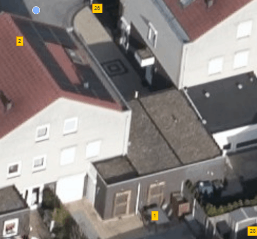

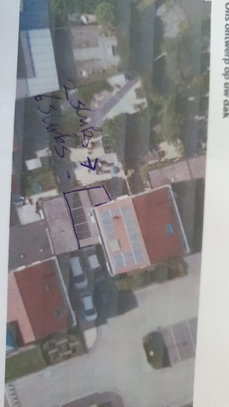

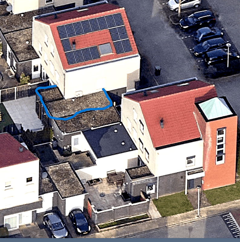

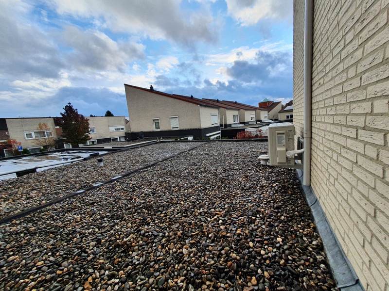

Hierbij een aantal foto's. probleem is dat er schaduw door het huis van de buren ontstaat waardoor micro omvormer een must wordt. verder wil ik ivm beperkte ruimte veel opbrengst hebben ivm uitbreiden niet mogelijk is.

  • Ronald
  • Laatst online: 02:37
Micro omvormers maken van Schaduw geen zon
En Sunpowers ook niet.
Met portrait platdak opstelling zijn parallel-shingled panelen als de Hyundai gunstig.
Te realiseren met SolarEdge voor 4000 ex btw.
[edit] Dit is prijs bij laten installeren door een van de webshops

  • teacher
  • Laatst online: 06:23
teacher
Dysgaf!
Je kan hier niet uit de voeten met een solaredge (en zeker geen 3 fasen!). Je hebt, zeker bij beschaduwde panelen, te weinig panelen in het licht. De andere omvormers halen dan het lijnvoltage niet meer.
Ik zou voor micro omvormers gaan in jouw geval.

  • AUijtdehaag
Die goodwe is dus een 25A (afgezekerd) 1-fase omvormer op een 3-fase aansluiting?
Als tweaker zou ik alles gewoon op 1 hybride 3-fase omvormer zetten
https://www.mg-solar-shop...rt-energy-hybrid-inverter
Die minimale 250 Vmpp haal je wel met 8 panelen. En de 17 zorgen ervoor dat de omvormer blijft werken.
Zoals eerder opgemerkt, maken micro omvormers ook geen zon van schaduw.
Het schuindak lijkt nog niet vol te liggen? Heeft dat een reden?
Alleen dezelfde panelen vinden gaat niet meevallen denk ik.
[ Voor 13% gewijzigd door AUijtdehaag op 08-02-2022 20:21 ]

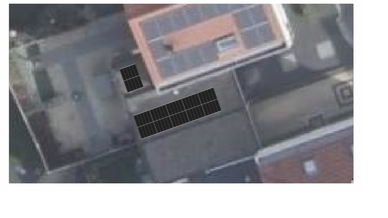

Goede dag,
vorige week een aantal offerte opgevraagd, komende week komen er 3 bedrijven langs.
net via coolBlue eens een offerte aangevraagd
Ze willen bij mij 6 keer Suntech ultra mini 410 plaatsen +
6 keer enphase iq7 micro omvormers
voor een prijs van 3900 netto investeringAfbeeldingslocatie: https://tweakers.net/i/EMywHHS3awcZSwYBGiKI8b8znd0=/800x/filters:strip_icc():strip_exif()/f/image/CaSGrfEK9m16umYTf2eWq7Hi.jpg?f=fotoalbum_large
is deze prijs oke?

wederom erg duur.
