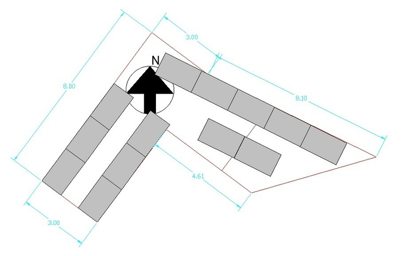

Hallo allemaal,
Ook ik ben opzoek in de brei van zonnepanelen, wat is er veel! 8)7
Foto's
Het gaat om de volgende situatie:
Afbeeldingslocatie: https://tweakers.net/i/UPcgCVkP85FZvSQ_zrv_cU3_po4=/full-fit-in/4920x3264/filters:max_bytes(3145728):no_upscale():strip_icc():fill(white):strip_exif()/f/image/doIDYsUW8J9Vq11dF8XZ4iD0.jpg?f=user_large
Afbeeldingslocatie: https://tweakers.net/i/Z77fFbp3VsHB8wa53lyc4FYyfg8=/800x/filters:strip_icc():strip_exif()/f/image/Ag4iSykEPw0hLm9t3gyEA8mj.jpg?f=fotoalbum_large

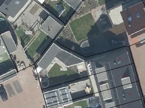

Beschikbare (dak)ruimte
Beschikbare ruimte is ca. 34 m2, maar de vorm is niet helemaal logisch.
Schaduw
We hebben voornamelijk in de ochtend schaduw van onze woning, maar als de zon er eenmaal op staat is er geen schaduw door objecten.
Jaarverbruik
We verbruiken nu ongeveer. 3500 KWh, maar we hebben sinds kort airco die kan koelen en verwarmen. Dus het verbruik zal toenemen.
Huidige elektriciteitsaansluiting
We hebben de beschikking over een 3-fase aansluiting. Nu heb ik begrepen dat het met onze meter niet uitmaakt of je een 1- of 3 fase omvormer aansluit. De meter doet de verdeling.
Budget en doel
Budget, net wat nodig is. Zoals ik nu heb liggen is 5500 excl. BTW prima.
Wie gaat het project uitvoeren
De installatie wil ik laten doen door een installateur.
Bijhouden van data
Het bijhouden van data vind ik wel leuk, dus als die mogelijkheid er is, graag!
Reeds verkregen offertes
Ik heb van 2 partijen offertes liggen met diverse opties.
- Enphase, erg duur
- Helemaal plat leggen, minder opbrengst wordt aangegeven, wel iets goedkoper.
Voor nu heb ik het volgende setup voorstel voor mijn situatie:
- 13 x DMEGC 370W_Mono Full Black/ half cel Vermogen: 370Wp Cell type: Monokristallijn
- Solaredge 3680H_HD Wave_met SetApp configuratie
- Optimizers 13 x S440
- Platdak montage
- € 5600 excl. BTW
Regio
Het gaat om de regio Zwolle.
Hierbij heb ik de volgende vragen waarbij ik advies kan gebruiken:
- In deze situatie wel of niet optimizers gebruiken? Wat zouden jullie doen?
- Is het aanbod een geschikte prijs?
- Hebben jullie suggesties of tips? Alles is welkom :)
Ik ben benieuwd,
Harmen.
[ Voor 57% gewijzigd door kapestaartje op 08-02-2022 12:38 ]

Zo te zien heb je weinig schaduw, dus optimizers zijn overbodig. dat scheelt je onderdelen (die kapot kunnen) en geld.
Ook is de prijs relatief hoog met 1,16€/W
Welk systeem wordt gebruikt voor de montage?
Wat zijn de werkelijke afmetingen van het dak?

Heej @Motorfret,
Dank voor je snelle reactie. Ik heb de afbeelding nog even aangepast met de situatie van de zonnepanelen, dit is inclusief maatvoering.
Het montagesysteem moet ik nog opvragen, wordt niet vermeld in de offerte. En wat betreft de prijs, wat is acceptabel? Wat ik wel terug lees op internet is dat platdakmontage in ieder geval duurder is dan op schuin dak.
  • Ronald
  • Laatst online: 22:11
€1,16 is echt niet verkeerd voor SolarEdge... Maar het is wel een luxe die je niet echt terug gaat zien in opbrengst.
Je kunt niet echt meer panelen kwijt, maar wel grotere panelen met hoger vermogen per stuk. Zonde om niet te doen.
Is de dakkapel gebouwd om panelen te kunnen dragen?
Oost-Noord-Oost dak ook gelijk meenemen (Dan wordt SolarEdge overigens snel een optie door de legrichtingen)?
