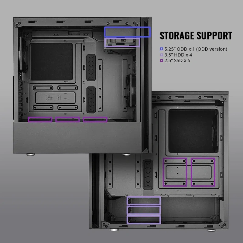

Hi, ik heb even gekeken of er voor deze case ook extra HDD brackets zijn (3,5 inch) maar die krijg ik niet gevonden. Hoe zouden jullie hier nog 2 extra schijven inbouwen? Ik zie niet echt montage mogelijkheden maar misschien zie ik wat over het hoofd. De huidige SSD opstart schijf hangt aan de buitenkant van de kast om het zo maar even te noemen (wel in de kast zelf) en de 2 hdd's hangen onderin in de daarvoor bedoelde bracket.
  • Uszka
  • Registratie: Maart 2018
  • Laatst online: 23:32
Afbeeldingslocatie: https://tweakers.net/i/0YoZhNdkws9LgSQ6suQMHpJXTdY=/800x/filters:strip_exif()/f/image/ab2BVXJyDPYMsaGPy2NIoMMm.webp?f=fotoalbum_large
Cool! Thanks! Al moet ik zeggen dat 3 x hdd onderin mij niet lukt voor zover ik me kan herinneren (geen foto gemaakt en kast staat weggestopt). Zal eens checken, bedankt! Meer mogelijkheden zijn er niet, wel? Ik heb namelijk nog best veel ruimte onder de 5,25 inch bay zeg maar, en dan recht omlaag.
