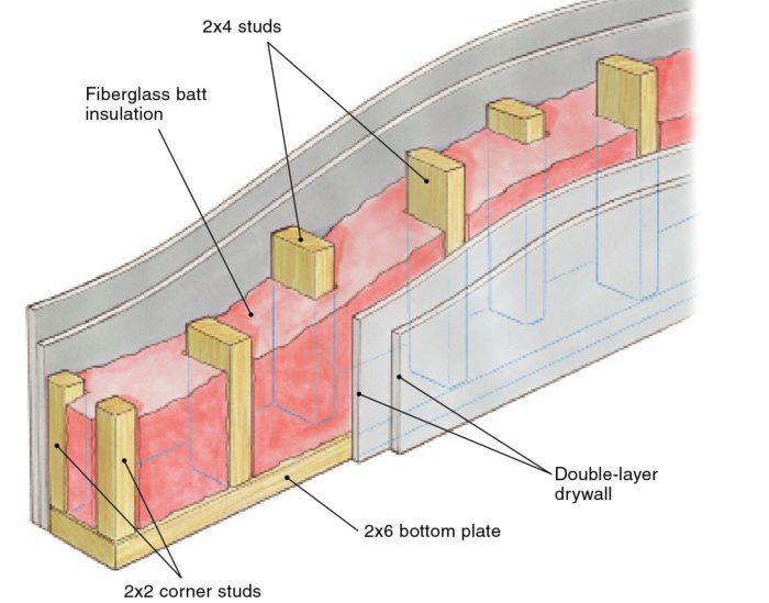

Voor je geluidswandje: bouw die op als 2 losse wanden, die geen contact hebben. Dus ene kant is gipsplaat, OSB plaat, met aan de achterkant houten balken. Andere kant is gipsplaat, OSB plaat, en andere houten balken. Dit idee (maar dan OSB onder gipsplaat, niet dubbele gipsplaat): https://d4c5gb8slvq7w.clo...vb2YtNzAweDU0OS5qcGcifQ==
