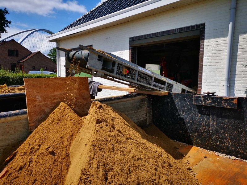

Hier bijna 30cm uitgegraven over 105m2, was geen lachertje iig:
Afbeeldingslocatie: https://tweakers.net/i/5ScWYfD7gI83gM0JOZZsQY_K6TA=/800x/filters:strip_icc():strip_exif()/f/image/W64chkROBowubKJG0NZIopF4.jpg?f=fotoalbum_large
Afbeeldingslocatie: https://tweakers.net/i/w4Gokr3yN_igiinJVv7i3oUmP8U=/x800/filters:strip_icc():strip_exif()/f/image/eBvnwvh3ObxSXbtY1RdVl9ib.jpg?f=fotoalbum_large
Afbeeldingslocatie: https://tweakers.net/i/Y8cLuh6i6GxkiiFouvw93K192B0=/800x/filters:strip_icc():strip_exif()/f/image/cfT95SHZBNImcQjgsseESRCd.jpg?f=fotoalbum_large
Afbeeldingslocatie: https://tweakers.net/i/14HSSH4er_TMYWQTCV1h6iIM0J0=/800x/filters:strip_icc():strip_exif()/f/image/c0thXA6uPb4gtldLdqHJz3a8.jpg?f=fotoalbum_large
Ik samen met een maat in 1 weekend.
Nu ligt er 12cm beton op het zand, daar komen 8cm pur platen op en dan de vloerverwarming.
De Nederbelg !

Jellabie schreef op vrijdag 4 februari 2022 @ 12:20:
Dat ziet er inderdaad uit als een flinke klus. Dat gaat niet lukken met een schep en een emmertje :D
