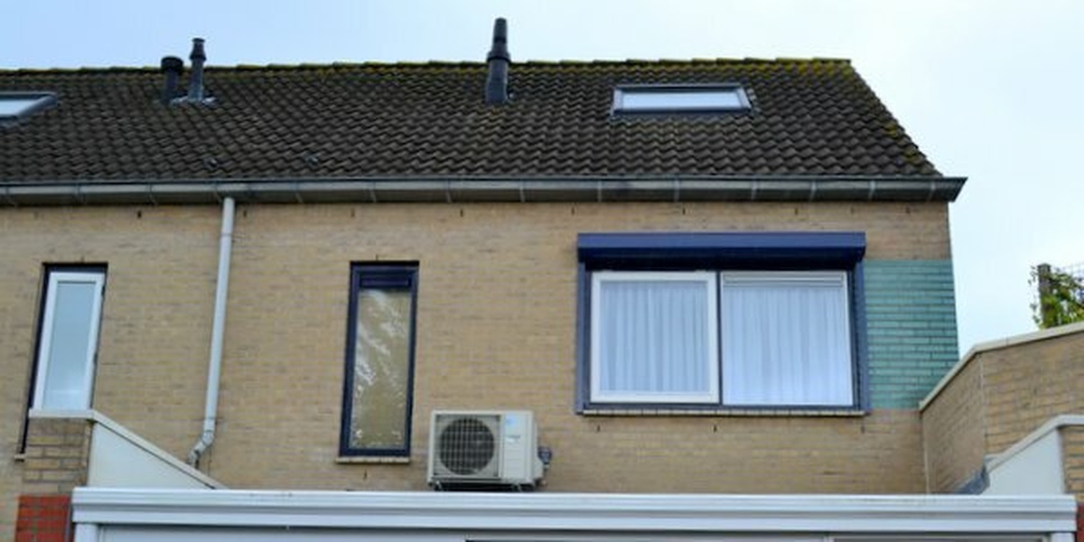

Waar heb jij de buitenunit(s) geplaatst?
  • henk_vanhetgas
  • Registratie: Januari 2022
  • Laatst online: 28-12-2022
Ons huis staat in een hoekverdraaing waarbij het volgende blok onder een hoek van 45 graden staat. tussen deze 2 blokken hebben we de bergingen. de unit op de begane grond staat tegen het huis in de voortuin met een kast er om heen. Buren hebben er geen last van. De unit voor de eerste etage hangt boven de serre aan de achterkant op de muur en het geluid gaat richting tuin. Hangt in het midden van het huis met een afstand van ongeveer 2,5 meter tov de buren.
De Daikins maken naar mijn idee erg weinig geluid, de binnenunits op de nachtstand hoor je niet eens.

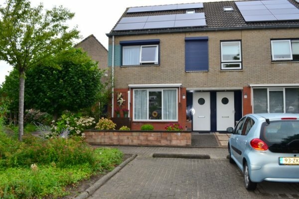

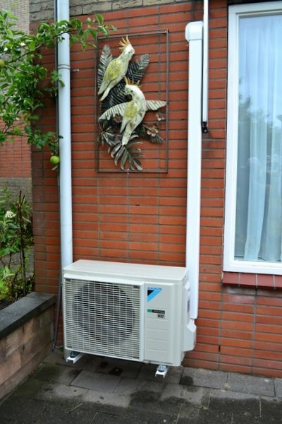

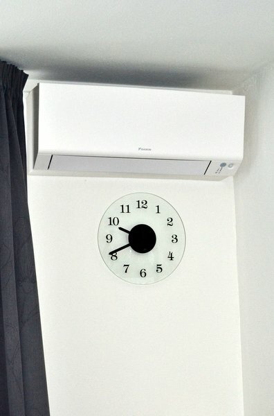

[Afbeeldingslocatie: https://tweakers.net/i/H4fJ-9NxEoo-4BW-g66HRihLKgw=/full-fit-in/4920x3264/filters:max_bytes(3145728):no_upscale():strip_icc():fill(white):strip_exif()/f/image/dAi2vrEhRYHqROKQyH19xnMC.jpg?f=user_large
Afbeeldingslocatie: https://tweakers.net/i/4KkyMen-I3EDctq16D8PCzHfGOk=/full-fit-in/4920x3264/filters:max_bytes(3145728):no_upscale():strip_icc():fill(white):strip_exif()/f/image/HIaX8qKHBIrNjBmvG6UNwGLr.jpg?f=user_large
Afbeeldingslocatie: https://tweakers.net/i/tIf38Vijjf3ztuT9kgZMKuGiFX4=/full-fit-in/4920x3264/filters:max_bytes(3145728):no_upscale():strip_icc():fill(white):strip_exif()/f/image/B4UVH5NxMoWkJ3Z2TmPgmscY.jpg?f=user_large
Afbeeldingslocatie: https://tweakers.net/i/aBV1STVbcdTGhWTVz52karEr6hM=/full-fit-in/4920x3264/filters:max_bytes(3145728):no_upscale():strip_icc():fill(white):strip_exif()/f/image/d98ouVJF0YAVSwO73jKsrySH.jpg?f=user_large
Afbeeldingslocatie: https://tweakers.net/i/ldBxFyHKaZDGiLnkRb2jUu09Ag0=/full-fit-in/4920x3264/filters:max_bytes(3145728):no_upscale():strip_icc():fill(white):strip_exif()/f/image/oQ8h7MbyzOKUUMqZahowmuXv.jpg?f=user_large
Afbeeldingslocatie: https://tweakers.net/i/D2RpVO57UcH_L7K4vsxh9rlwnTk=/full-fit-in/4920x3264/filters:max_bytes(3145728):no_upscale():strip_icc():fill(white):strip_exif()/f/image/gbaoIXN51ASkSd3XVKGUYz8I.jpg?f=user_large

Sjamo schreef op dinsdag 26 juli 2022 @ 09:30:
Ik ben niet degene aan wie de vraag is gesteld, sorry :)
Maar wij wonen in een rijtjeshuis, huis ongeveer 6m breed. Inmiddels volledig op airco. Wij hebben de buitenunit bijna tegen de schutting geplaatst in een geluidsisolerende omkasting.
Erg duur, vreselijk lelijk, maar ook erg efficient. We horen de buitenunit niet, hoe we ook ons best doen. Zelfs niet bij defrosts etc.
Dus wel erg blij met deze keuze. Maakte het voor ons mogelijk van het gas af te gaan.
Heb je toevallig een foto hiervan? Ik moet het namelijk kunnen verkopen aan mijn vrouw.. :+

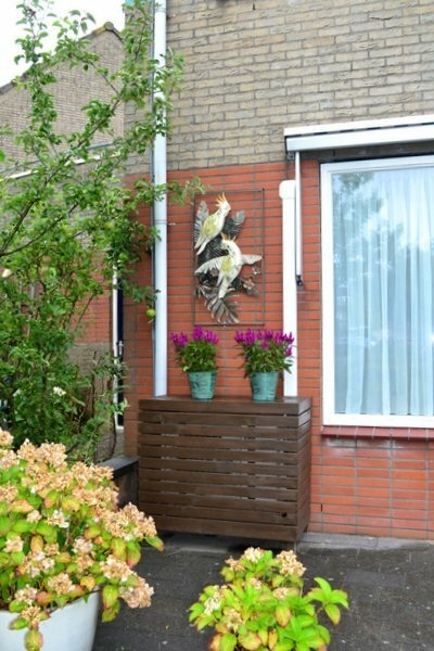

AMDFreak schreef op dinsdag 26 juli 2022 @ 11:06:
Wij gebruiken deze, van merford. Ik geef een link van de consumentenbond waar wat meer informatie staat (getest). Ze vergelijken hem ook met een andere kleinere, welke dan ook minder goed het geluid reduceert.
In de omkasting zit ook een schot om te voorkomen dat je uitgeblazen lucht hergebruikt, dat zou de cop verlagen. En de unit is natuurlijk beschermd tegen weersinvloeden (sneeuw, regen, wind).
Wij willen nog kijken of we op de kap een dunne laag met rotsplantjes kunnen maken, zoals soms ook op platte daken gebeurd, maar ik weet nog niet hoe :)
Voor mij is het geluid het belangrijkste. Bij ons staat de kast naast de schutting, naast de plek waar de buren veel zitten in de zomer. Maar ook (slaapkamer-) ramen zijn natuurlijk vlakbij. Ik zou het heel vervelend vinden als ik in de winter bij echte kou de airco voluit wil gebruiken, maar dat niet durf uit angst te buren overlast te geven. Dat schiet niet op. Vooral daarom hier deze keuze.
https://www.consumentenbo...pomp/omkasting-warmtepomp

Thnx, als ik heel eerlijk ben, vindt ik het geen mooie omkasting, maar het idee van die vetplantjes is wel een goeie ;)
