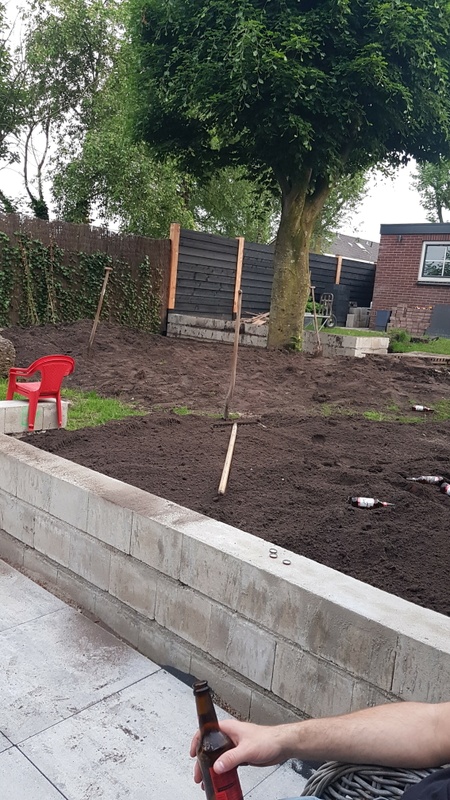

Afbeeldingslocatie: https://tweakers.net/i/OmcRaATN3SCWmYkWHWC_5qVdzEo=/x800/filters:strip_icc():strip_exif()/f/image/RXmGPAfWHtTUTlrSi7g5QzEb.jpg?f=fotoalbum_large
Afbeeldingslocatie: https://tweakers.net/i/fz43Ie80tinocdMw6Rs29jNBcxk=/x800/filters:strip_icc():strip_exif()/f/image/3VxF18q7CgVhK7tgnhztD9bO.jpg?f=fotoalbum_large
Afbeeldingslocatie: https://tweakers.net/i/0Ne4Y6K2lMarebu7mGgRGW29bRo=/800x/filters:strip_icc():strip_exif()/f/image/HMSK7l0la05JS8VXLeKh8JUC.jpg?f=fotoalbum_large
[ Voor 71% gewijzigd door pentaw1nz op 27-02-2022 16:04 ]
